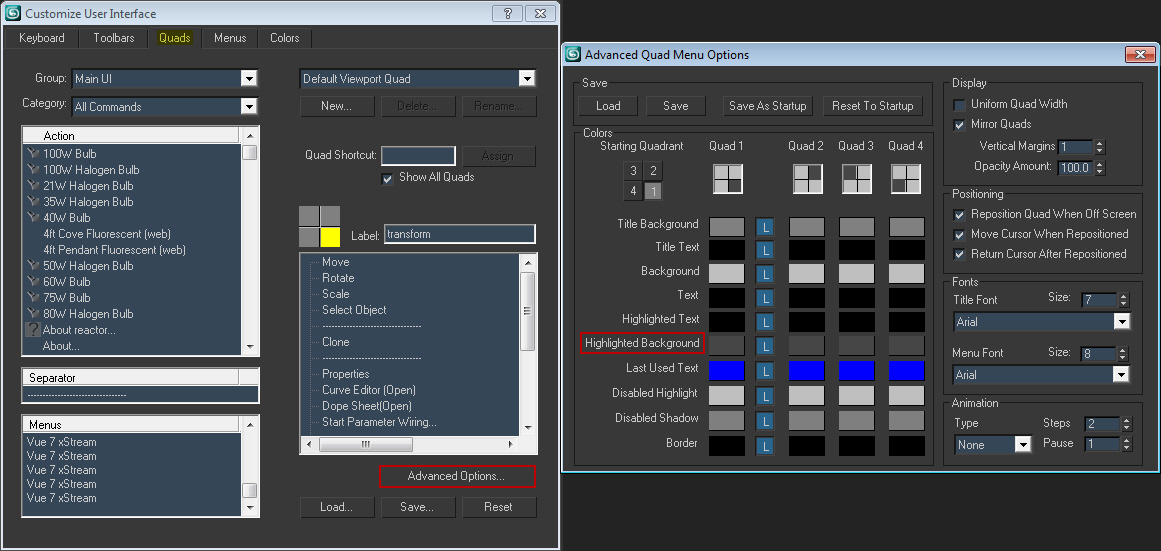

    Hola amigos. He buscado por casi todos los hilos, pero no encuentro algo referente a lo que quiero hacer, estoy con 3ds max11 y me gustaría cambiar el color a los cuadros de selección cuando nos desplazamos sobre distintas opciones a escoger. Sé debe estar en customize interfaz pero la verdad mi inglés es más bien malucho, vaya malo de verdad y, bueno, no lo veo.
    Pongo unas capturas se me entienda mejor. saludos.

    Hola if4u, ahora no tengo la versión 2011, pero te dejo una imagen de cómo lograr lo del menú desde max 9. Espero te sirva.

    Mil gracias. He conseguido cambiar el color del menú emergente. El de la ventana de materiales, no. Seguiré trasteando a ver si atino.
