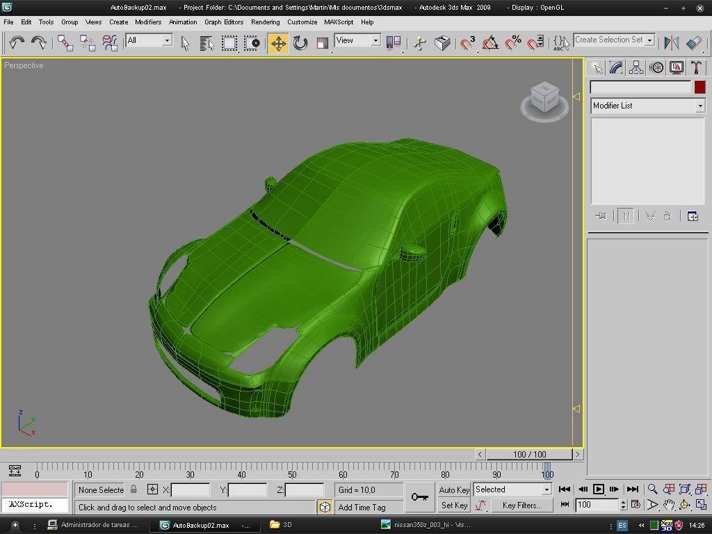

    Hola gente, estem aquí les vengo a mostrar mi primer auto en 3d, es el primer modelo que hago en 3d, es peor que les guste, necesito ayudas por favor, he leído varios tutoriales, pero la mayoría no me dice como arreglar errores como los que se ven en la fotografía, tales como el redondeado del capo.
    Soy nw en esto, no llevo más de 1 mes en el 3d.
    Espero críticas, no se molesten en ser buenos, si ven algo mal(que seguro es todo) díganmelo, y cómo solucionarlo.
    Bue.
    Grax.

    Para evitar eso lo que tienes que hacer es insistir más en los bordes, sino fíjate bien en los tutoriales que mencionas y mira la malla del coche, te darás cuenta de que en los bordes tiene más geometría.

    Hola tincho, es un buen cominzo, pero creo que todavía te faltan un poco de detalles, para solucionar lo del capo lo que tienes que hacer es attachar los polígonos desde el panel de modificación, luego tienes que soldar los vértices (weld), y como dijo rafa120, presta atención a otras Mayas, sobre todo los bordes, suerte.

    Bueno, ni ganas de continuar con el 350z, me mande un quilombo con los polígonos, así que, large con un Audi TT, y le voy prestando más atención a la Autodesk Maya, miren.
