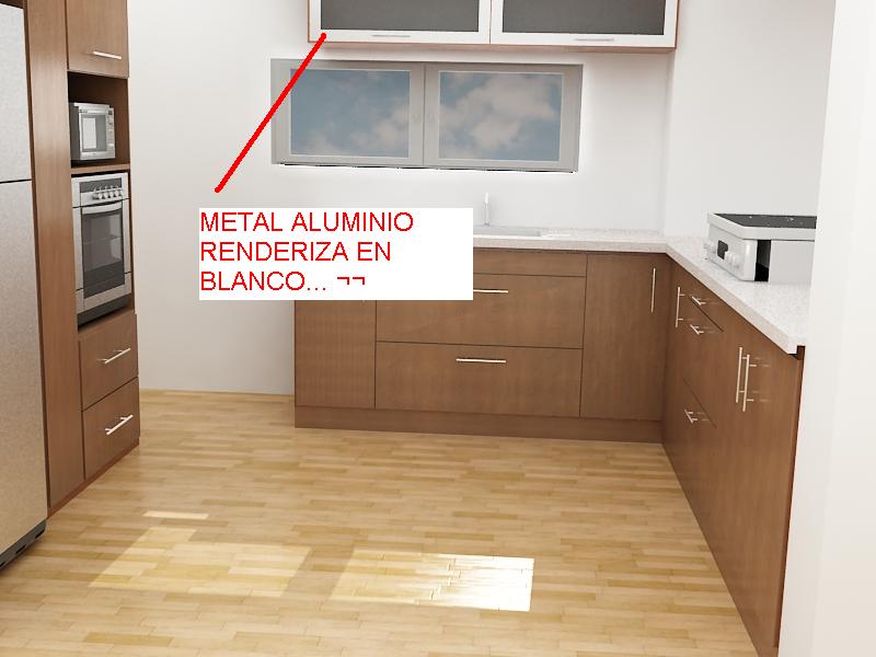

    Hola como están, bueno me gustaría que me ayudaran, tengo un serio problema con los materiales de tipo metal en el Vray y es muy decepcionante, siempre que voy a renderizar el material sin importar qué tipo de metal me queda en blanco, no sé si sea por la reflexión, he leído sobre flexecion HDRI, pero pues no entiendo mucho, y pues siempre todas mis escenas los materiales metálicos terminan siendo o blanco o grises mate, por lo general terminan blancos, adjunto una imagen de ejemplo por si alguien me puede ayudar, muchas gracias de antemano. Ojalá me puedan ayudar. Un saludo.

    En el color de la reflexión ponle el mismo color que el Diffuse, o un poco más claro.

    ¿Qué ocurre si rodeas una superficie reflectante de un entorno totalmente blanco? ¿o de uno totalmente negro? Pues que eso es lo que va a reflejar. Por tu render diría que no tienes cuarta pared, es decir, la cocina esta abierta al infinito. Siendo así, ¿Qué es lo que quieres que refleje si sólo hay blanco para reflejará construye la habitación completa, pon una cámara dentro y verás cómo el problema desaparece.

    Si esta cerrada completamente, llegue a pensar que reflejaba la pared del frente por que también está en blanco, pero cambie el (*.mat) y aún seguía igual, voy a probar colocándole al Diffuse el reflect haber, gracias por las respuestas.
