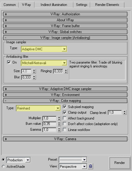

    Buenas empanuti, como crítica tiraría para atrás las tejas, me parece que están realmente duras, modelándolas todas estaría mejor, pero ya sé que es engorroso, te recomiendo para eso un plugin que se llama rof designer, te hace todo.
    Como consejo ya que no lo mencionas en tu postdata 2, te diría de usar para el antialiasing adaptative dmc + Mitchell-Netravali, y para el Color Mapping Reinhard, además usaría un Vray Sky para el environment en GI y reflection/refraction overrides, creo que esto te daría una mejora instantánea en la iluminación (suponiendo que no los usaras ya).
    Abrazo, espero haber ayudado.
