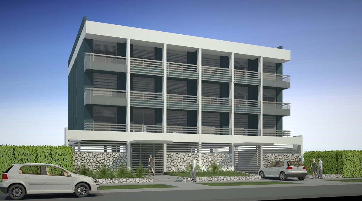

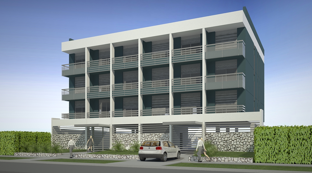

    Hola, tengo que entregar este trabajo y me gustaría que se viera más realista. Estoy usando Vray service pack 2 y 3ds Max 2009.
    Iluminación: Vray Sun, Vray Sky.
    Cámara Vray.
    Estoy trabajando con LightWave también.
    Cualquier sugerencia será bienvenida. Muchas gracias.

    En principio si lo que quieres es más realismo, lo que deberías mejorar son los materiales. No se ven brillos ni reflejos en ningún lado y el asfalto y la hierba no parecen reales para nada. No sé si es que estas utilizando materiales standard y por eso no funcionan bien con Vray o directamente es que el material no está bien. Además, para tener la iluminación Vray Sun se queda demasiado irreal, es como si además de esa iluminación tuvieses un omni por algún lado o algo así. Saludos.

    Como ya te han comentado la iluminación está muy irreal, yo creo deberías trabajar nuevamente la iluminación que es lo que aún no va por buen camino, en mí página puedes encontrar un ejemplo sencillo de iluminación exterior.
    www.visual3d.tk. Saludos, y espero te sea de utilidad.
