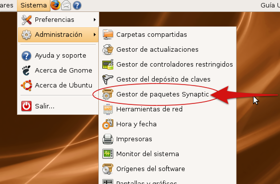

    Yo tengo instalado Ubuntu 9.04, no he actualizado a la 10.04 y no sé si da problemas. Recuerdo que instalé algunos programas, entre ellos Blender, a través del gestor de paquetes synaptic.
    Lo tienes en sistema -> administración -> gestor de paquetes synaptic.
