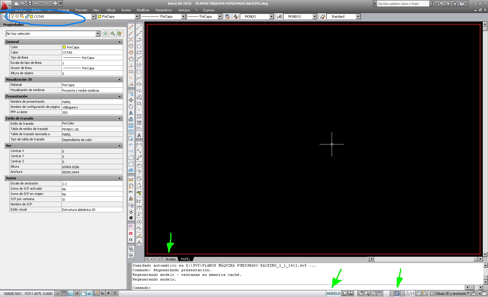

    Te adjunto una captura de pantalla con las distintas opciones que tienes para salir de una ventana maximizada. Si pinchas en la pestaña modelo, pasaras al espacio modelo. Si pinchas en el botón modelo o en minimizar ventana saldrás de la ventana, pero te mantendrás en el espacio papel.
    Y cómo se hace para elegir las capas que quiero ver y no quiero ver en el espacio papel?
    En el administrador de propiedades de capa puedes inutilizar/reutilizar en la ventana actual, que es lo que estás pidiendo. No obstante, en ese mismo administrador puedes modificar el resto de las propiedades que quieras que tenga una capa en esa ventana, si es que quieras que sean diferentes a las propiedades generales (esto es, podrás hacer que una capa amarilla se vea azul en esa capa). Veras que si especificas una propiedad para una ventana diferente a la general, ésta queda sombreada en azul.
