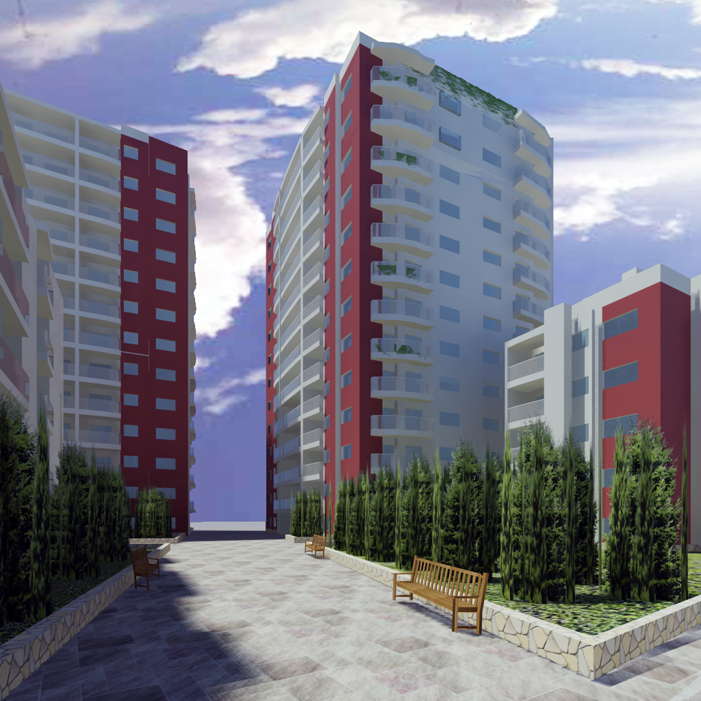

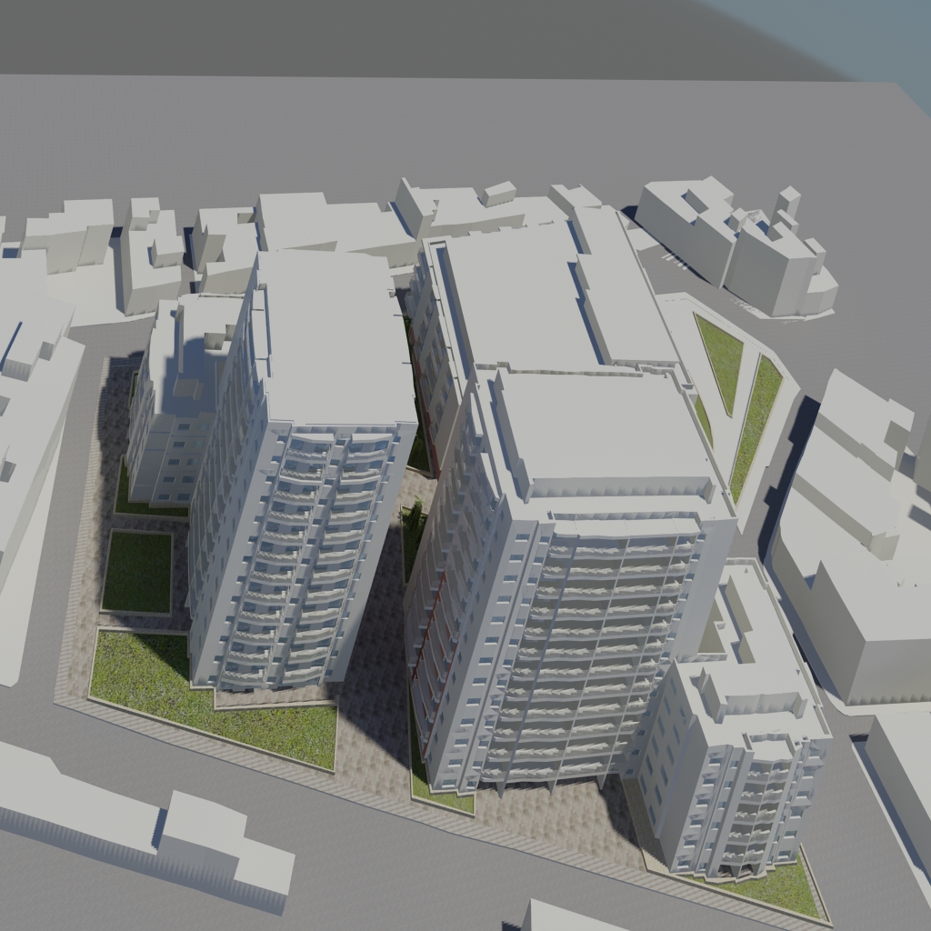

    Pues este es mi segundo exterior a ver qué os parece espero vuestas críticas.

    Hola juan30. Bune3o lo que tengo que decir es que el modelado se ve bien, pero tienes que mejorar las texturas, principalmente la de los árboles y el pasto.
    Siue que veo que va a quedar excelente.

    Buenas, aparte de quedarte mucho en las texturas lo de los árboles al ser, no se ve bien si un plano o dos en cruz, lo que debes hacer es alinearlos con la cámara para que de esta manera no se vea tanto el fallo de que son 2d.
    En max en la barra superior hay un botón que es alinear tienes que mantenerlo pulsado y se desplegara hay tienes el align with Camera, seleccionas el plano seleccione cámara y ya está alineado perfectamente con la vista de cámara para que se reproduzca de una manera más efectiva el efecto que buscas con los árboles 2d. Un saludo.

    Esos árboles, no hacía falta ni subir la imagen al foro, estaba claro que esos árboles son de lo peor que he visto, yo no la hubiera subido así. Por lo demás está muy bien, sobre todo el modelado arquitectónico, pero lo de los árboles me ha sorprendido mucho.
