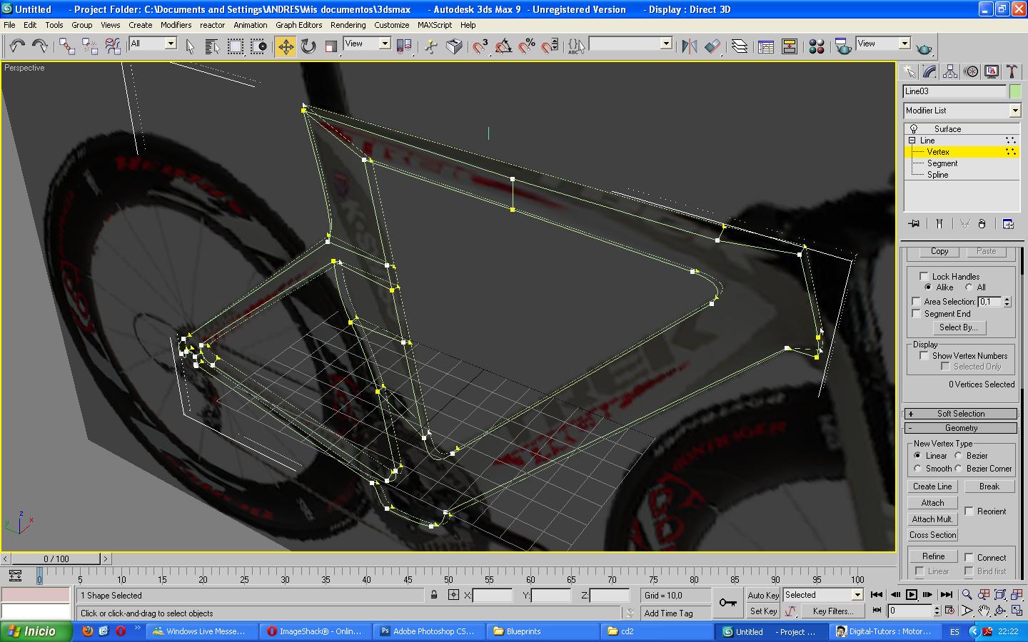

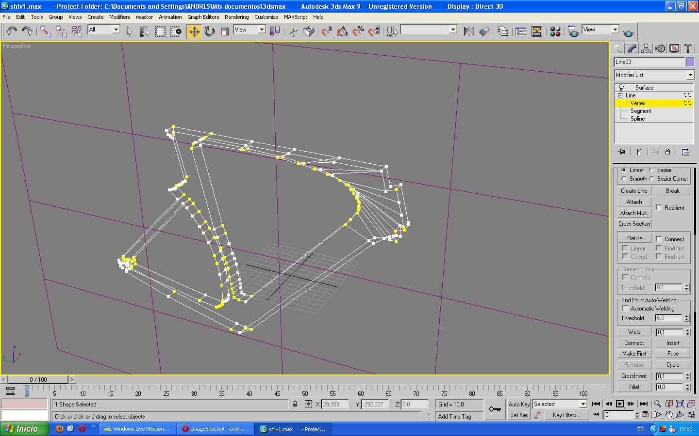

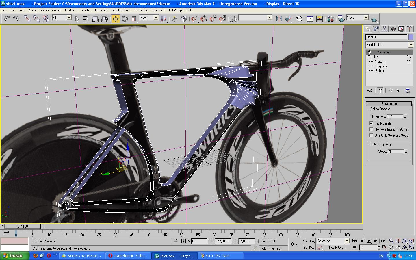

    Hola, estoy comenzando a utilizar 3ds Max. Mis conocimientos son 0 y voy aprendiendo tocando cosas. Me he quedado estancado modelando una bicicleta con Splines. A la hora de hacer surface no queda bien y no sé cómo solucionarlo. Puede ser porque los dos Splines no tienen el mismo número de vértices.
    Espero vuestra ayuda. Muchas gracias.

    Hola eparanoi, el asunto es que no las estas aplicando bien, tienes que entender las Splines como una sucesión de cortes transversales. Entonces dibujarías los cortes de las piezas en estas secciones en transversal, y luego conectas con las Splines longitudinales, una vez tengas las secciones, busca en el foro por f-100, o fragata f-100, que coloco hace poco un minitutorial sobre ellas.

    Hola de nuevo, cualquier técnica que uses desde cero, te puede resultar difícil al principio, para esa bicicleta, las tres que tiene max, Nurbs, surfaces, boxmodeling o editpoly te pueden servir, y las tres siguen un poco esa regla, imagínate la pieza a modelar, como si realizaras cortes, es decir secciones, dibuja estas, con el mismo número de vértices en todas ellas, una vez tengas las secciones, solo tienes que conectarlas con más Splines, pero en el lado longitudinal, estas también deberás colocarlas, claro, siguiendo la línea de perfil de tu bici. Búscate tutoriales que los ahí, y lo entenderás mejor, es lo primero que tendrías que mirar.

    Gracias de nuevo Infograph, ya me he leído el mensaje sobre la fragata y he entendido lo de hacer las secciones. Pero el problema es que no tengo la vista frontal de la bicicleta para guiarme. He empezado con otra más fácil que tiene menos curvas, pero me ocurre lo mismo. No tengo como guiarme para hacer las secciones.
    Creo que con esta captura entenderás lo que te quiero decir:
