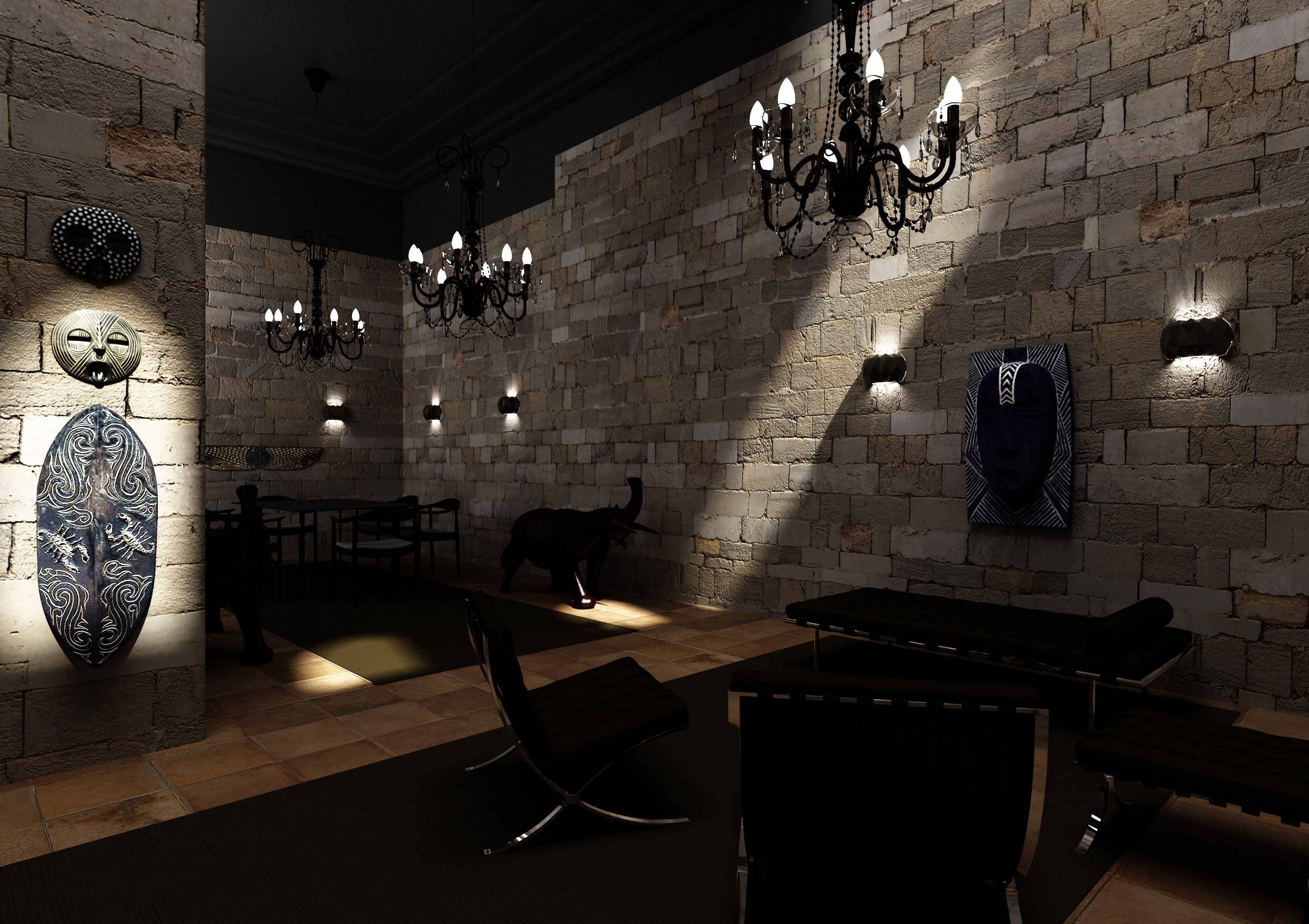

    Buenas a todos, hace tiempo que no cuelgo nada, así que, ahí va. Es casi todo de biblioteca menos el edificio, quería probar algunas cosas de composición y sobre todo de luces. He colgado en la sección de iluminación mi duda y pese a haber tenido respuestas sigo sin saber cómo hacerlo.
    Querría hacer directamente en cálculo bruto sin postproducción el efecto de la luz atravesando una estancia oscura, como un halo de luz.
    A ver si alguien me sabe explicar fácil cómo hacerlo. Gracias.

    Mírate el tema este de Lens Flare, activas el noise y juega con los parámetros creo que es lo que buscas. Animo.

    Buenas según me imagino lo que intentas es hacer como cuando entra la luz por la ventana y ves el polvo flotando, si es así tendrás que generar un gizmo box vincular a la luz y darle un efen¡cto de niebla o volumen de niebla juega con los parámetros y esto te creara ese efecto que buscas el de los rayos de la luz con volumen, también puedes crear un objeto de partículas le das a puntos muy pequeños y la das un material que refleje la luz para generar los blrillos del polvo que hay en el ambiente. Saludos.

    La verdad que tenía un poco olvidada esta prueba que estaba haciendo. A ver si tengo un ratio y pruebo lo que me dices, muchas gracias.
