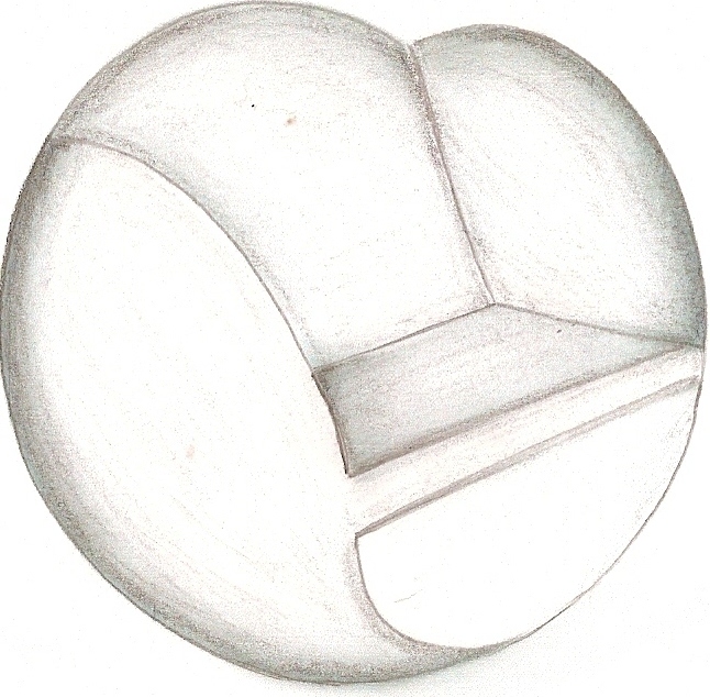

    Me gustaría empezar con estos 2.

    Para entender el divan o chaise long necesitamos más bocetos, para el sillón esférico yo utilizaría justo eso, un esfera, fíjate bien en la orientación de la esfera para que puedas reconstruirla y modificar la parte frontal para que quede más o menos plana y luego es simplemente generar las curvas y trimar.

    Bueno. La más fácil seria que bliker te mande el archivo. Si no, puedes hacer como el te dice, generas una esfera y luego la vas cortando con planos. Cuando ya logres, puedes ir probando alternativas como en lugar de utilizar todas superficies planas, puedes generar superficies con cierta curvatura y ver cómo queda.
    A las aristas, para que no te queden filosas, tienes que, aplicarle el comando fillet y te van a quedar redondeadas como hizo bliker.
    En la parte del frente en tu dibujo veo que hay una continuidad entre las líneas de los apoyabrazos y el plano seccionado de abajo. Ahí tienes una cuestión que vas a tener que investigar como lograrla. Pero primero arranca y a medida que te surgen dudas vamos viendo.
    Respecto al primer sofá tendrías que dibujar una perspectiva o varias vistas para que se pueda entender bien tu idea.
    Eso depende de la curvatura de la parte de abajo inmediata al asiento, simplemente con igualar los puntos de abajo con la continuidad del asiento ya funcionaría, pero en este caso preferí dejarla así ya que si la pronunciaba se perdía la forma esférica general del sillón, véase en la parte derecha.

    No estoy criticando tu modelo. Es más es un buen ejemplo para mei. Solo estoy mencionando este detalle que mei va a tener que tener en cuenta y optar por mantener la forma esférica total o mantener esa cara plana en la parte frontal.

    Si, si te había entendido, solo especificaba cuál era el truco para hacer esa parte más plana.
