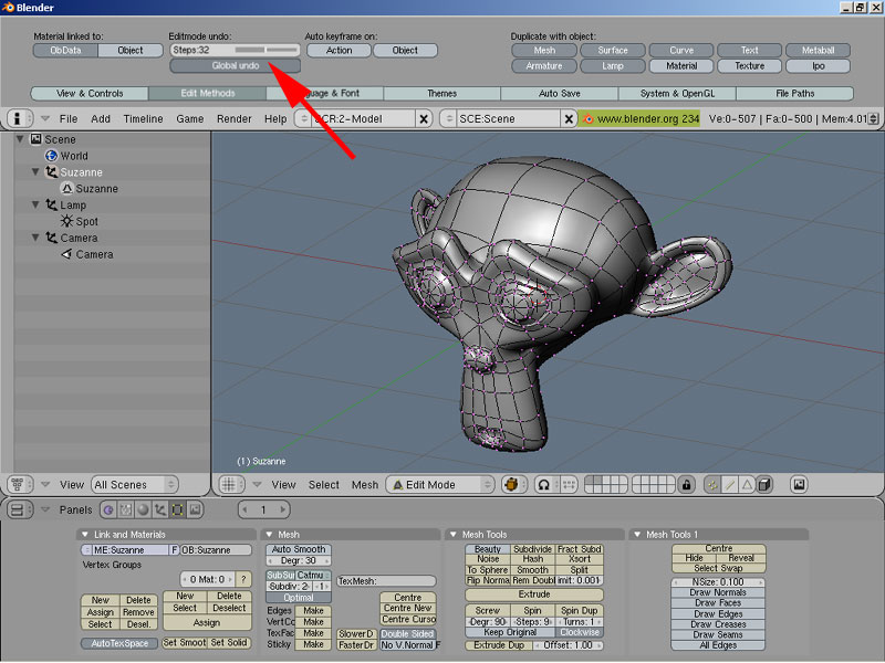

    A partir de la versión cvs del 06-oct-2004, Blender implementa por primera vez el global undo. http://www.blender3d.org/cms/global_undo.398.0.html.
    Hay que activarlo en el panel user preferencias.
    Aquí dejo una captura. Saludos blenderizados.

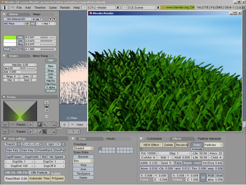

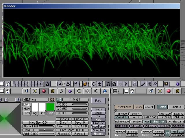

    Te dejo una captura echa por Caronte con el sistema de partículas. También se puede hacer con los scripts Beast o Fiber. Si no te gusta el sistema de Caronte y quieres hacerlo con scripts, avisa y te los paso (si no se me adelanta Mars, claro, el me pasó el Beast). Un saludo.

    Pues he probado con los datos de la captura y creo que lo he hecho mal porque me desaparece todo del render. Si puedes pásame los scripts y probaré, estoy con la 2.34 en Linux.

    Yo lo he comprobado con mi 2.34 cvs (Windows XP) y funciona sin problemas. Recuerda subdividir varias veces el plano que utilizas como emisor para que tengas suficientes vértices para que se vea más o menos frondoso el césped.
    Revisa cada parámetro, te aseguro que funciona. Esta tarde desde casa te subo los scripts y una captura mía con la versión 2.34. Un saludo.

    Tuve un tiempo en el trabajo e hice esta chapuza con la versión 2.34 cvs del 06oct04. Perik, en la captura vuelves a tener los parámetros que te harán falta, recuerda hacerle varias subdivisiones al plano, me refiero a que le crees más vértices, no a que lo suavices ¿vale? Saludos blenderizados.
