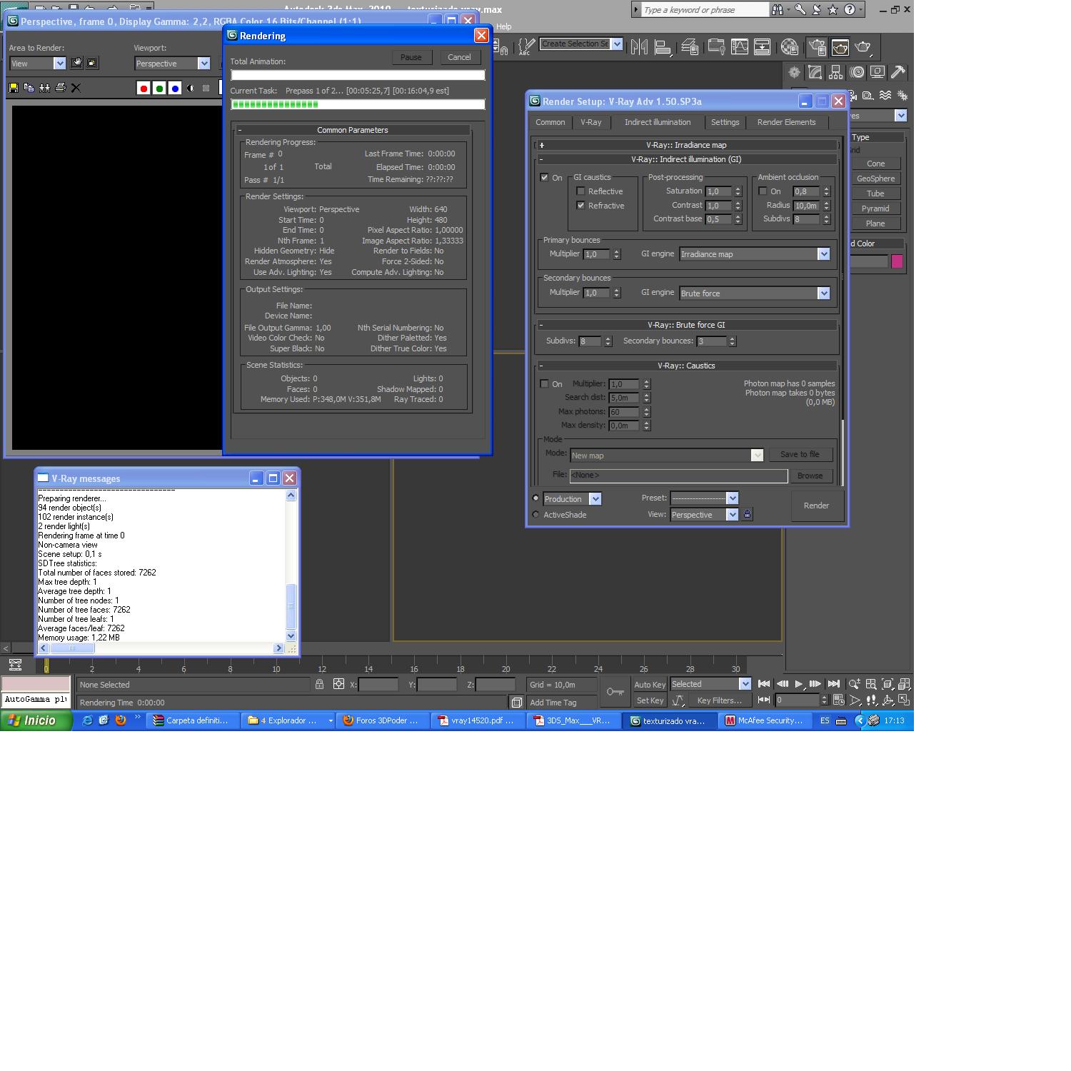

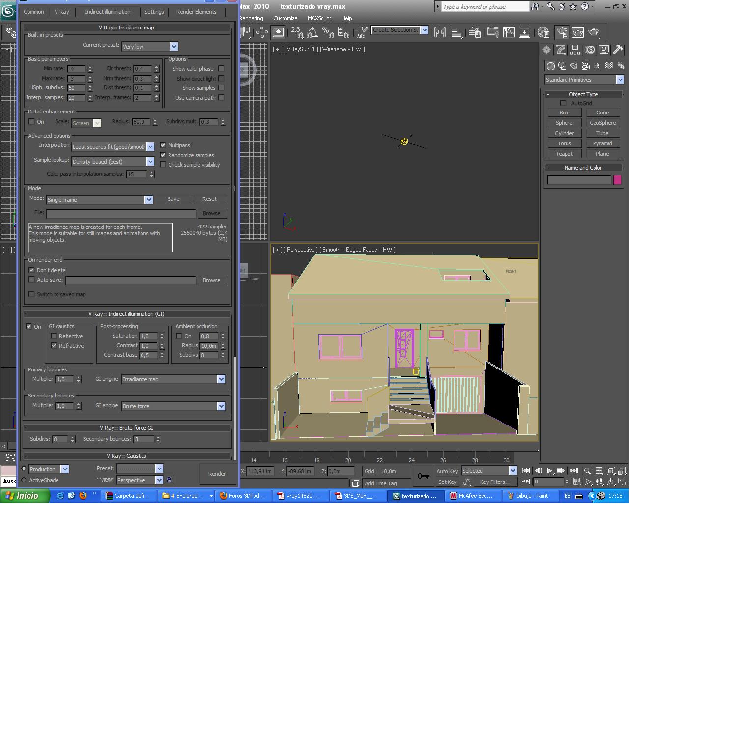

    Aquí os saco unos pantallazos, a ver si veis algo raro.

    Hola majoney (creo que es mahoney) así que, toca cambiarte el nick. Creo que si estas usando Vray service pack 3 y 3ds Max 2010, y Vray es pirata, Vray funciona mal, es más lento por esto y tienes un problema. Y ahí no te puedo ayudar.
    En los settings de Vray, cambiaría brute force, por Light Cache, es más rápido. Pero es más falos su cálculo, aunque con una calidad aceptable. Brute force da un cálculo más sutil, con mejor acabado.
    En el preset del Irradiance Map, lo tienes en Low, esto únicamente sirve para pruebas, cuando acabes los ajustes básicos con ponerlo en medium o high ya puedes darlo para imagen final.
    En la pestaña donde dice (3 captura) dmc sampler, ahí un apartado importante entre calidad y tiempo, es un filtro de ruido, que elimina este producido por los samples (los samples son puntos generados en la imagen 3d por la información lumínica de tu escena, estos a su vez de algún modo forman parte de los píxeles, de ahí que se llame a veces píxel sample o sampleo de imagen) como viene por defecto, es rápido, suele venir en umbral de ruido (noise threshold) 0,01 es alto, y por debajo de 0,005 se considera bajo, este último valor elimina ruido, y añade limpieza en la imagen, con efecto en el tiempo de render, valores cercanos a 0,003 y más abajo, pueden colapsar el render.
    Cambia lo que te explique ayer de auto a dinamic, el límite de memoria, para 2 Gb lo tienes bien. Podrías subir un poco, pero mejor dejemos 500 Mb libres para el resto del sistema, en uso ordinario claro.
    Otro valor que puedes probar a cambiar es el Vray image sampler, veras que tú tienes puesto un filtro de área, este es un filtro suave, óptimo para lanzar renders a gran calidad de antialias o animaciones, y con este filtro suavizarlo para evitar un efecto en animación conocido como efecto moire. Mejor usaría Catmull Rom, añade detalle en renders con calidad media baja. En primer término, ese que dice adaptative subdivisión, es un generador de sampleo de imagen rápido de Vray, para pruebas y renders de calidad media, cuando ahí prisa, (en este apartado controlamos la calidad a la que nuestro Vray generara la imagen, recuerda usa samples para generar píxeles que luego formaran la imagen) y para tener un cálculo de samples óptimo, es necesario un filtro de imagen que los combine, área, Catmull Rom.
    En la pestaña geometry donde dice default lights (son las luces que 3ds Max crea para trabajar por defecto en tu escena) aquí puedes apagarlas y que no afecten a tu escena Vray. Por ahora esto más o menos es lo que voy viendo. Suerte y no molestes al capitán harris.
