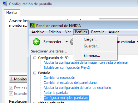

    A mí me aparecía con lo de Nvidia a la izquierda del reloj del Windows, y ahí creaba un perfil para un solo monitor el der y otro para 2 y otro para solo el izquierdo. Lo que no sé es como desacoplar una vista, del 3ds Max para hacer que se quede en una ventana flotante, ¿se puede hacer?
