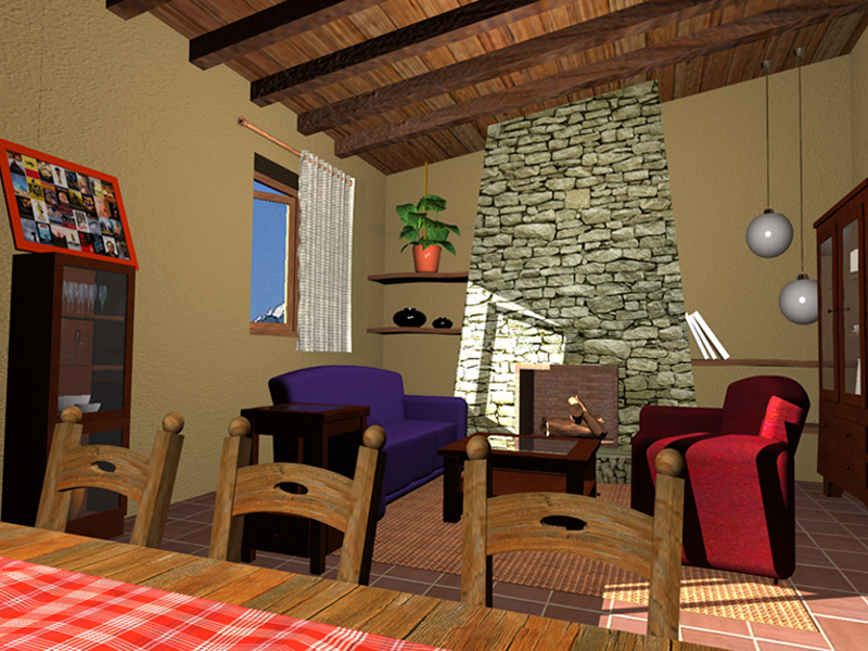

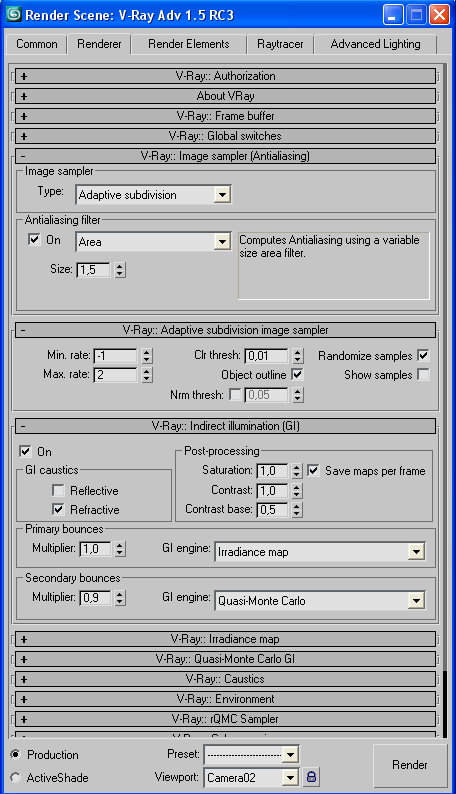

    Soy un iniciado con 3ds Max 9 y un requeteiniciado con Vray 1.5 rc3. Eso si me lo leo todo y me veo todos los videos que corren por ahí. Pero hay un momento que ya no sé qué más hacer para arreglar ciertas cosas así que, ahí va, a ver si alguien me puerde echar un a mano. Os presento un interior renderizado con el motor de 3ds Max, y con materiales de 3ds Max, y el mismo archivo renderizado con Vray. Me salen muchos problemas a simple vista los veo, pero por más pruebas que hago y videotutoriales que leo, no puedo solucionarlos. Os adjunto también unas pantallas con las variables que he utilizado. Como veréis ahí diferencias entre los dos renders:
    -Me han desaparecido algunos mapas como el relleno del cuadro naranja de la izquierda.
    He perdido la transparencia de los cristales de ventanas i la vitrina da la derecha.
    Los materiales con mucho glossiness como los globos blancos o el tiesto marrón o los jarritos negros de la estantería, han adquirido un aspecto más vidriado de lo normal.
    La paredes han adquirido un aspecto muy raro, con mucho ruido.
    Y se está cerca de 15 minutos, par renderizar. Por cierto, he visto renders que presenta la gente con un contador del tiempo empleado, en la parte inferior del dibujo, donde se encuentra esta opción?
    Bueno a ver si alguien me puede pegar una buena critica-ayuda.
    Os lo agradezco por adelantado.
    Hasta pronto.
    Los renders adjuntados son los mismos que los de más abajo, lo siento.

    Falta el render, ¿no?

    Antialiasing filter esta apagado. ¿es un render de prueba? Cuelga el render compañero.

    Lo siento, allá van los renders, primero sin Vray y luego con Vray. Disculparme el descuido.

    Hola Atila 1985, el antialiasing esta apagado porque lo probé de los dos modos (con y sin) y no le apreciaba la diferencia, y sí que me aumentaba el tiempo de cálculo. Puede ser que si los objetos del modelado ya tiene el número de segmentos aducuando ya no le haga falta?

    Bueno me he dado cuenta que a la hora de hacer el render me salía un cuadro que os adjunto con varios warning, a ver si puede ser una pista a los errores que Tendo en el render final. He vuelto a hacer un render y os pongo de nuevo todos los pantallazos para dar algunos datos más por si me podéis ayudar.
    Sobre todo, no consigo eliminar elruido que me sale en las paredes(esas manchas como de sarrampión). También he quitado la cortina pues en el cuadro me ponía warning: overbright.(con respecto al material de la cortina), y se me han quitado los excesvos reflejos de los globos blancos, la maceta marrón y los jarros negros.
    Por favor help, comentarme todo lo que podais. Muchas gracias por adelantado.
