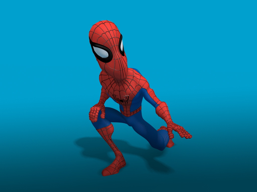

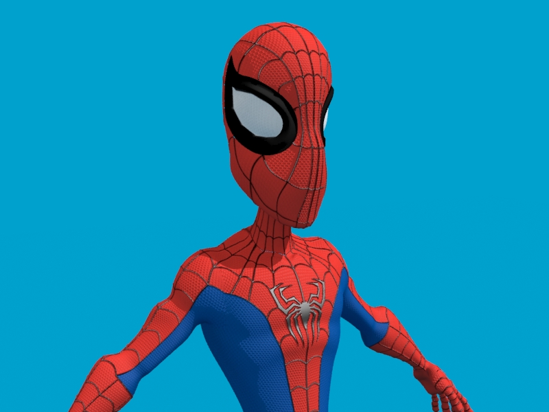

    Buenas. Muchas gracias Renderman justo lo que quería, dejo 2 imágenes de prueba ya que todavía tengo que mejorar un poco los mapas difuso y desplazamiento y además añadiré más mapas.
    Los valores que he tenido que poner sor desesperados:
    Edge Lenght 0.6.
    Max displace 10cm.
    Max subdivisiones 64k.
    Y el desplazamiento a 1,5. Gracias por la solución ya que, creo que con 3ds Max no es posible sin aumentar el número de polígonos del objeto o por lo menos eso creo.
    Con esto ya iré subiendo avances ya que lo estoy creando para practicar sobre todo animación. Un saludo.

    Buenas. Yo sigo avanzando el modelo, ya me queda poco con el texturizado (darle un par de retoques finales) y ya le he puesto un esqueleto, pero todavía estoy con el pesado de los vértices con skin en cuanto lo tenga bien ya pondré un par de poses. Pongo un par de imágenes para que veáis como lo llevo. Un saludo.

    Buenas. Ya tengo configurado el skin, primero creare un render fijo con una composición y después seguro que me ánimo a hacer una animación. Os dejo un render.
    Qué os parece? Os gusta? Un saludo.
