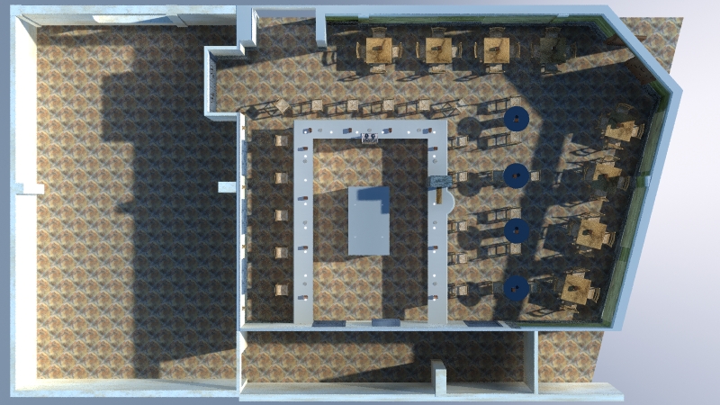

    El tema es que me ha surgido una cuestión: estoy haciendo una trabajo de un bar-restaurante y quiero hacer la típica imagen cenital donde se vea toda la distribución del espacio (en plan la imagen adjunta). El problema lo tengo a la hora de hacer que el techo sea transparente en la imagen, pero que arroje sombras. Supongo que tendré que usar algún material matte o alguna opción de este tipo, pero no doy con la tecla. Yo recuerdo haber utilizado material matte/shadow sin ningún problema para hacer un objeto transparente y que reciba sombras, pero en este caso (objeto transparente que genera sombras) algo me está fallando, ya que el objeto no se vuelve invisible.
    Nota por si no me he explicado bien: en la imagen adjunta, el techo es transparente, porque lo he borrado, pero claro, de esta manera se me cuelan los rayos del sol en la estancia y no quiero eso. Gracias de antemano por vuestra ayuda y un saludo.

    Creo que era de la siguiente forma: seleccione el material que no quiere que se vea, en este caso, el forjado de cubierta. Una vez seleccionado, botón derecho al ratón y object properties. Dentro del cuadro que te aparece de object properties, desmarcas la casilla visible todo Camera, y nada más. Un saludo.
    O_o.
    Vaya, es exactamente así y yo dando vueltas con los materiales matte/shadow y las propiedades matte de Vray, vaya tela. La verdad es que tengo que reconocer que cuando he leído tu respuesta, he supuesto inmediatamente que al no ser visible el objeto, éste tampoco arrojaría sombras, pero veo que no es así. Muchas gracias paisano. Me has ahorrando un buen rato de calentamientos de cabeza, aunque esto sea la mayoría de las veces necesario para ir aprendiendo.
    Ahora sólo me queda lo de corregir un poco el color azulado de la escena, pero vamos, esto ya me preocupa menos. Saludos.
