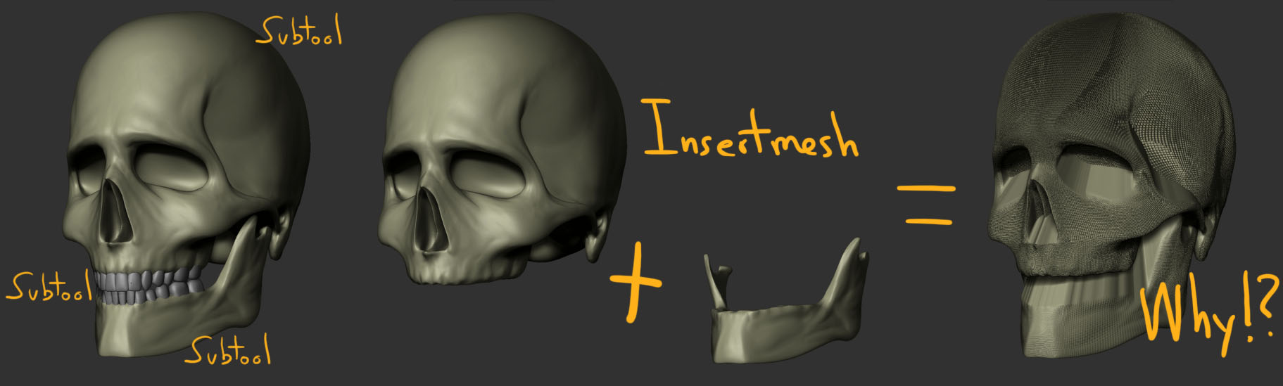

    Hola a todos. Estoy con el zb3.1. Espero que alguien me pueda aclarar que es lo que sucede. Realicé la topología de las distintas partes de un cráneo, que luego convertí a pm3. Una vez echa las subdivisiones pertinentes -subv7-modelar y detallar los subtool, me dispuse a insertar -insermesh- Los subtool y me sucedió lo que veis en la imagen. Después de que se me pasara el cabreo, creyendo que el fallo era haber pasado la topología a pm3. Decidí pasarla a adapteskin y volver a modelar todo de nuevo, pero, sorpresa, sorpresa, me volvió a suceder.
    Lo curioso es que en un momento dado, tando a los pm3 crados como los skin, los dejé a un nivel de subdivisión media-subv3- Borrando las restantes subdivisiones, y en esa ocasión no hubo problema al insertar las distintas partes del cráneo.
    ¿Alguien puede explicarme que es lo que sucede o que hago mal? Porque juraría que el ZBrush permite insertar los subtool independientemente del número de subdivisiones, el único requisito es que los subtool tengan el mismo número de subdivisiones y todos estén en el mismo nivel de subdivisión, ¿o eso lo he soñado? La verdad es que ya dudo hasta de mi sombra. Gracias anticipadas.

    No sé si entendí bien, pero creo que quieres dejar todas las partes en un solo objeto (subtool). Si es así, te va mejor usando subtool máster y merge.

    Para empezar deberías usar la última versión de ZBrush, y lo mismo, no entiendo lo que haces con insertmesh, si quieres unir subtool deberías usar merge o el subtool máster.
