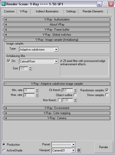

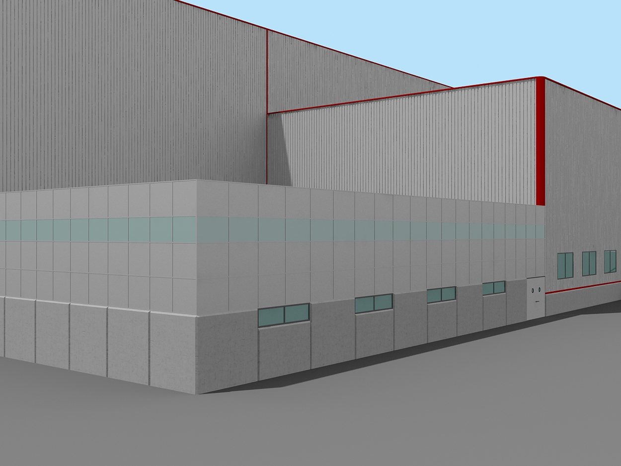

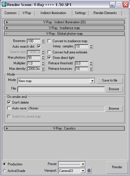

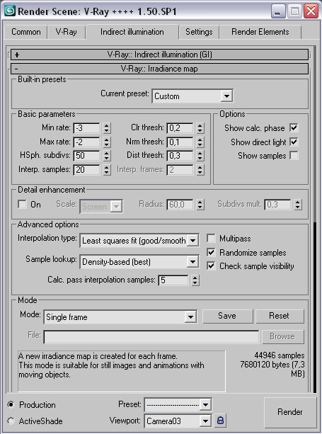

    Buenas a todos. Me ha pedido mi jefe un 3d de una nave que vamos a hacer, y resulta que después de modelar, aplicar materiales, tiro el primer render y me sale esto:
    Sé que no está demasiado bien, pero lo que importa es que lo haga más o menos bien, pero muy rápido (no me gusta hacer las cosas así, pero), el caso que lo que, si no me gusta nada son esas manchas negras/grises que, aparecen en la fachada, y como en la carpintería de abajo a la izquierda desaparecen algunos elementos de la misma.
    Os dejo mis configuraciones de Vray para que le echéis un vistazo. Gracias y saludos.

    Yo no soy ni mucho menos un experto, pero no creo que habiendo brute force o Light Caché debas renderizar con Photon Map.
    Digo esto timidamente, porque no he jugado mucho con este apartado.

    Parece ser un tema de calidad de render, proba en la solapa settings / Vray dmc sampler. Adaptive amount bájalo a 0.6. Noise threshold: 0.001.
    Si sigue tirando ruido, en la solapa adaptive subdivisión image sampler.
    A min, rate llévalo a 0.
    Y a max rate a 3.
    Te van a subir los tiempos de render, pero ganas calidad. Saludos.

    Muchas gracias a los 2. Normalmente lo hago todo con Light Cache, pero el otro día probando vi que con Photon Map ahorraba tienpo y la calidad era aceptable para lo que me piden, hasta hoy claro.
    Sepe, probaré lo que dices. Saludos.

    Nada, he probado todas las opciones que me dais (incluso brute force y Light Cache) y nada, se me disparan los tiempos de render, pero las manchas siguen ahí.
    Que puedo hacer?

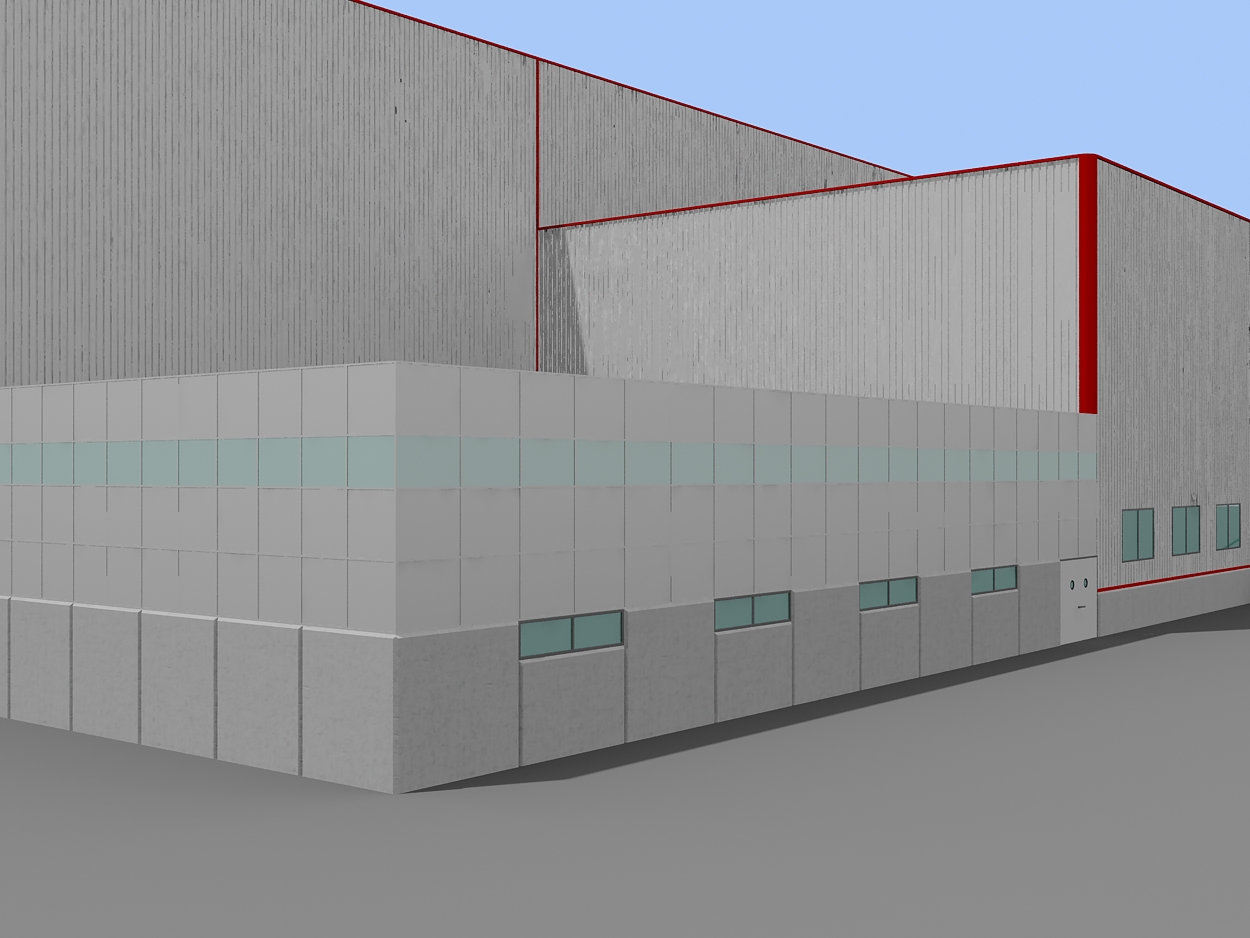

    Curioso, harto de tocar parámetros sin notar mejoría, hoy decidí volver a empezar y con los mismos parámetros que la primera imagen salió esto, creo que la mejoría es notable, ¿no?
