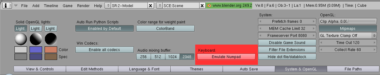

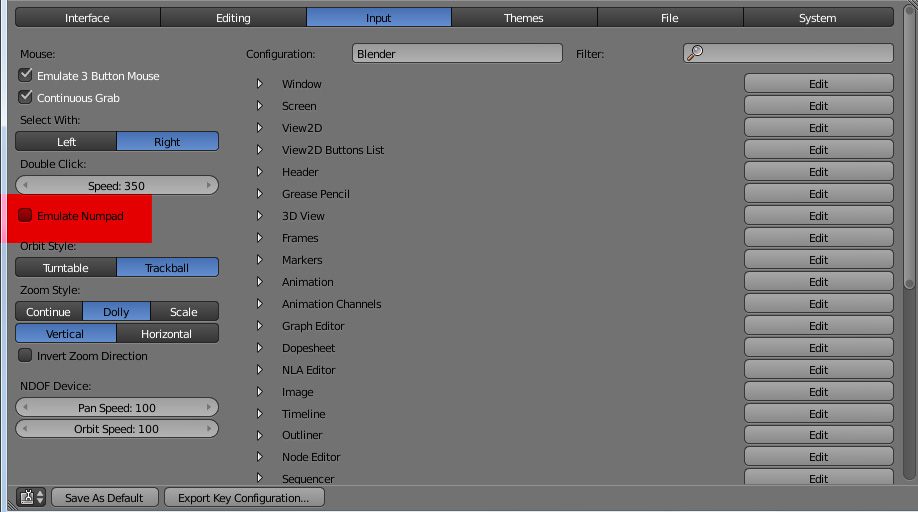

    Configuración del teclado en Blender para Mac
    Pues el otro día en otro hilo, recuerdo que alguien dijo que cuando trabajaba con Blender en Mac, como muchos shortcuts están en el Numpad, que hay que decirle a Blender que usase el teclado numérico normal en sustitución del Numpad. En su momento pensé que sería fácil encontrar la opción, pero el caso es que no la encuentro. ¿se referían a que había que hacer el cambio desde el sistema operativo o desde Blender?
    En cualquier caso, da lo mismo, porque no encuentro la opción ni en uno ni en otro.
    Si alguien sabe cómo se hace, agradecería que lo publicara, más que nada porque lo veo bastante últil, sobre todo para cambiar de vista. Saludos y gracias.

    Aquí tienes unas capturas para las dos versiones.
    14,031
    blender 2.4x. En las preferencias de usuario en la pestaña system&OpenGl tienes un botón enorme que pone: [emulate Numpad].
    blender 2.5x.
    En las preferencias de usuario en la pestaña system tienes un recuadro marcable que pone: emulate Numpad.
