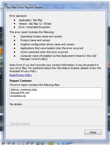

    He intentado restaurar el sistema y no me deja. También he intentado cambiar el modo del gráfico y tampoco funciona, esto es lo que me sale.
Nombre: Captura.JPG
Visitas: 434
Tamaño: 62.7 KB

    Hola, al final lo he conseguido solucionar, resulta que grabé en el ordenador un paquete de materiales de una versión anterior del 3d Studio y al borrarla ya no hay problemas. No sé porque pasaría eso, pero que alivio. Bueno, gracias a todos por los consejos.
