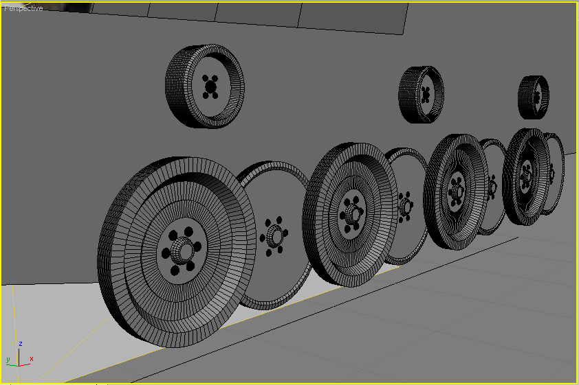

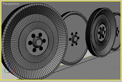

    Sigo creando las ruedas, me faltan muchos detalles, pero primero quiero colocar cada cosa en su lugar, y luego agregar bien los detalles.
    Lo que no puedo lograr hacer es ese mega engranaje que se encuentra uno en la parte delantera y uno en la trasera, tendré que seguir probando.

    No va mal, esta empezado, ánimo. Te diría que la rueda puede ir con algo menos de geometría en sus radios, pero no importa mucho. Un saludo.

    No le hagas caso, yo les meto el TurboSmooth a todas, no me valen ruedas de 30 lados, se notan. Éste trasto no es un tanque, sino un cazacarros de 128 milímetros, se hicieron pocos trastos de estos, pero el trasto lo tenía previsto por si lo modeladba, si quieres te paso todo lo que tenía de él. El caso que acabé hasta lo huevos del Nashorn y del Dicker Max, ya que te tocara modelar todo el interior, ya que se ve. http://www.modelersite.com/pdf_fotos_xv/sturer.htm.
    Esos engranajes con dientes a los que te refieres, sólo es una, es la motriz y es la que s encarga de darle movimiento a la oruga o cadena, la otra es la tensora, que sirve para tenerla tensa y que no se salga.
    Seguiremos ojeando este mensaje, ya te iré buscando lo que tenía, que estaba muy bien.
    Si es sierto, no me había dado cuenta antes y había echo las ruedas con 32 lados, quedaban muy cortadas/cuadradas, estas tienen 100.
    Es cierto, se ve el interior tendré que modelar, hoy estuve mirando varias páginas con modelos a escalas de este cazacarros.
    Una consulta, qué diferencia hay entre un cazacarros y un tanque? http://www.modelersite.com/pdf_fotos_xv/sturer.htm.
    Algo me había imaginado, pero tú me lo aclaras.

    Una consulta, Karras, tienes alguna técnica para modelar esa motriz (es decir la rueda dentada?), desde ya un saludo.

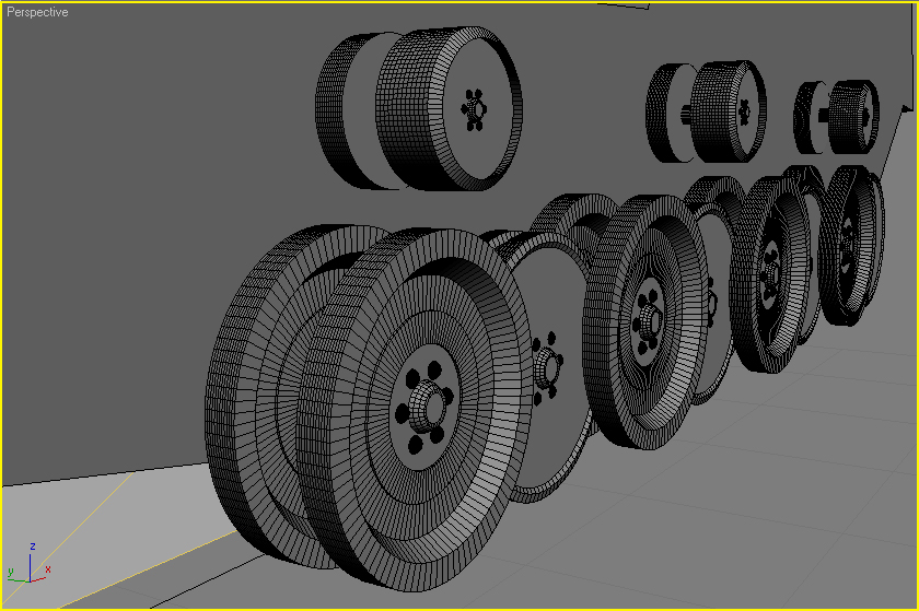

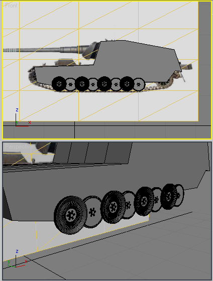

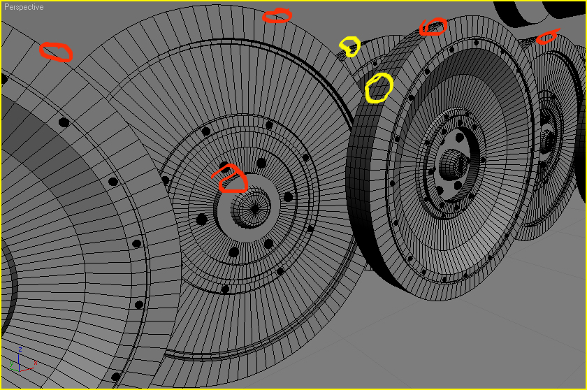

    Otros pequeños avances, cada vez que miro este cazacarros le encuentro algo nuevo, al parecer antes no había mirado bien y no me había dado cuenta de unos pequeños detalles en las ruedas o discos.
    Como ven en el modelado que les mostré cuentan con dos ileras de ruedas, unos atrás y otros más adelante, los de adelante estaba bien, luego los de atrás también, luego lo que no sabía era que los que detrás de la segunda ilera iva otra ilera, alineada y luego otra ilera alineada con la primera, al explicar es mucho, pero, es como un sándwich.
    Aquí dejo otro avance corrigiendo ese error.
    Al parecer este chatarro no tenía tracción (zarcasmo).

    Tanque. Lo que todos conocemos, como un vehículo blindado con una torreta giratoria y un lanza pepinos en ella. Cazacarros, un vehículo, menos blindado, con el cañón en casamata fija, con limitado o nulo movimiento del cañón, de izquierdo a derecha, pero si en elevación.
    Algunos iban al descubierto, como éste, y otros en casamata cerrada, como el hetzer. Normalemente emboscaban a los carros ocultos en la maleza y luego salían pitando, o les zurraban desde lejos al tener mejor cañón que ellos.
    Hoy en día no se lleva éste asunto, ya que el mejor cazacarros en un carro. Por ejemplo, un Leopard 2E en marcha a velocidad tope le sacude a unos 300m a cualquier trasto que quiera.
    Antes se paraban a disparar.
    Para hacer la smotrices hay que ver si son muy liosas, para hacerlas en una o en varias partes.
    Lo primero contar los dientes que lleva la original y partir de un cilindro o tubo con una cantidad de lados proporcional. Si tiene 15 dientes, pues de un cilindro de 30 lados o de 45, iría bien. Luego empiezas a extruir y a mover vértices para dar la forma a los dientes y después a los radios. Luego metes los tornillos aparte y a suvizar.

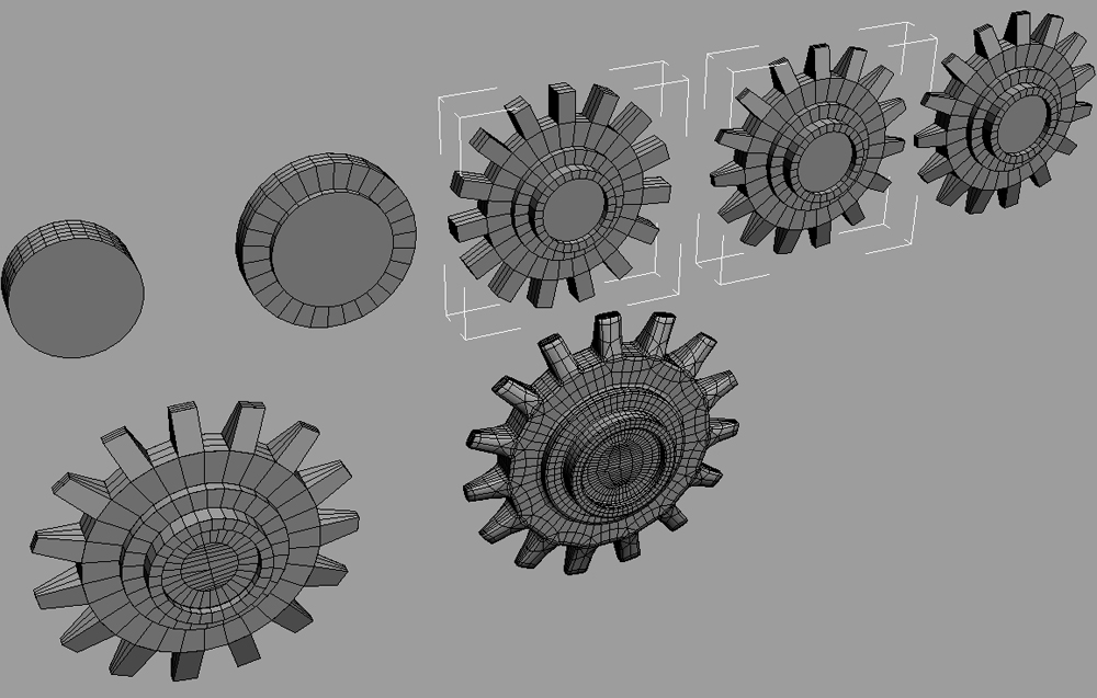

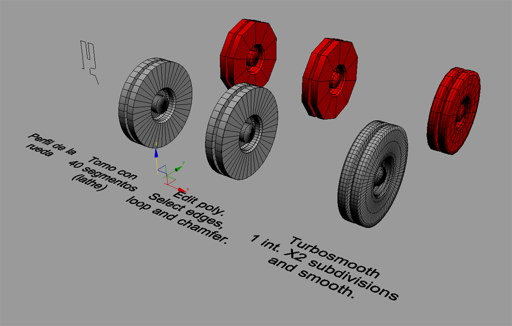

    Karras me vas a confundir al muchacho. A ver, si metes Smooth que aumenta las subdivisiones del modelo, no es necesario que de primeras metas ruedas con 100 subdivisiones.
    Si metes esa geometría, el smooth, o TurboSmooth, hace esto, multiplicar las caras y añadir suavizado. X2, o x3, o x4.
    Y lo que ahí que hacer es trabajar, según la pieza a /2, para que a posteriori con el suavizado, quede cómo buscamos.
    No digo que hagas caras de 10 o 30 lados y ya está, pero sí que optimices la geometría desde un primer momento.
    Te dejo unos ejemplos un poco bastos que acabo de hacer, para que me entiendas poco por dónde voy.
    A Karras no le hagas caso, es malo, y lo que es peor, me han dicho, que creo que hace tanques. Pero atiende a lo de cuidar el número de dientes, y el que generes de radios al crear el cilindro, o al tornear la pieza, que te acaba de decir.
Nombre: Smooth.jpg
Visitas: 412
Tamaño: 187.9 KB
Nombre: Smooth 1.jpg
Visitas: 465
Tamaño: 193.3 KB
    La geometría en rojo, seria un ejemplo en baja, o incorrecto para el uso que buscamos.
    El segundo ejemplo, es una forma de hacer ruedas motrices o dentadas, pero claro, haciéndolo más mejor, sin prisas, los dientes tendría que haber extruido en varias partes más, para evitar el guarro arranque de estos, pero espero pilles el punto al asunto. Saludos.

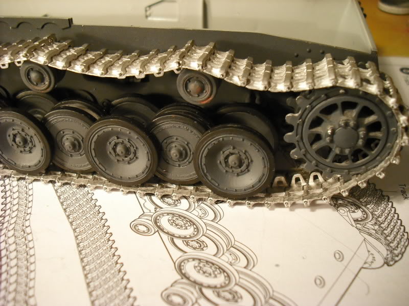

    Acostúmbrate a una cosa, intenta simular de la mejor forma el proceso de fabricación de la pieza en sí. Una pieza fundida está muy redondeada y suavizada y donde metes booleanas olvídate de suavizar. Se vuelve loco el 3ds Max. Si haces algún otro tanque, veras que las motrices están mecanizadas lo cual no hace falta aplicar suavizados o no en la misma medida, pero las de la 2º guerra mundial eran todas, eslabones incluidos de fundición.
    Fíjate en mí motriz, esa sí que es la repanocha, y está hecha en tres partes, la corona dentada, los radios y el tapacubos. Sin contar la parte interna, que sólo es un cilindro biselado y la misma corona externa. Y están hechas a partir de tubos, primero pillas el perfil lateral y una vez tomada la dimensión y forma real del diente (o lo más aproximada posible) empiezas a trabajar el perfil de la sección, ya que no todos los dientes son rectos (suelen estar biselados para facilitar la salida de los eslabones y no engancharse).
    En unos se nota más que en otros, y depende del detalle que le quieras meter al modelo (yo no suelo escatimar polígonos en esas zonas).
    El tren tuyo de cerca.
    Y aquí otra imagen de él.

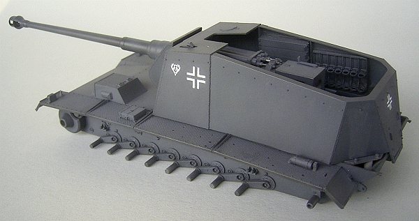

    Aquí una imagen sin la casamata, las maquetas son la mejor información.
    Y un poco de historia, fuente: Allied-axis, vol. 4 (ampersand Publishing, 2001), p. 73.

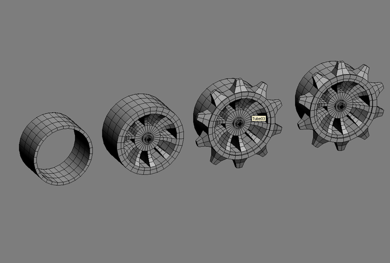

    Hola, estamos para eso. Veo que estas más verde con el modelado de lo que me imaginaba. A ver, aunque me repito en los ejemplos que te puse arriba.
    Puedes hacer la corona en una parte, con cilindros realizar la otra, y unir el cilindro exterior dónde está la corona, con un cilindro interior macizo, formando los radios (ni que decir tiene que requiere que sepas manejarte con la edición de objetos en 3dsmax, en modo editpoly).
    Te voy a publicar nuevamente una imagen del proceso, es un método de las muchas maneras que se podría atacar esa pieza.
    Nuevamente, es un ejemplo poco claro, y quedaría una parte algo tediosa, de seleccionar las aristas, meter chaflanes y ir trabajando con el suavizado. (tienes que, aplicar chaflanes con x subdivisiones, según veas, para rematar los cantos de ciertas zonas, y aplicar un modificador de suavizado, a mí me gusta el que me enseño el usuario zerozone hace años, el TurboSmooth de max, antes usaba el MeshSmooth o algún plugin de suavizado externo).
    1º te voy explicando, generas un tubo, si tienes referencia mejor, yo no las tenía.
    Lo creas con las caras que veas que necesitan, tanto para los dientes de la corona, como para los radios internos, aquí puedes usar dos tubos, yo use 1.
    Te digo dos tubos, por que así controlas los radios de caras que generes independientemente para los radios internos, y el arranque de los dientes de la corona.
    Presta atención a esta parte, si la lías aquí, te toca volver a empezar, aunque eso es lo normal, hasta que ya le pillas el número de radios a la pieza.
    También presta atención al número de segmentos que le des en profundidad. A mi con 3 me sirvió.
    2º una vez tengas colocado el tubo exterior, genera un cilindro idéntico alineado al tubo anterior, y colócalo de pieza interna.
    3º si coinciden bien las caras interiores, selecciónalas y usa la opción bridge que nos da el editpoly para extruir y conectar caras. Usa el resto de opciones de la herramienta bridge, para curvar ligeramente como la fotografía el radio, y dale tantas subdivisiones, como necesites, sin pasarte.
    4º si tomas las caras de la parte frontal del cilindro interior, y escalas, extruyes, en varias fases, veras que puedes crear escalones para formar el detalle del tornillo.
    5. Del mismo modo el editpoly nos da más opciones para extruir caras, el bevel, si lo usas en varias fases, puedes ir generando, siguiendo mejor el ejemplos dientes de la rueda, es necesario mucho más trabajo, amén, de que ha posteriori necesitas seleccionar las aristas y ir metiéndo chaflán, para como te dije arriba, formar los cantos menos vivos y que trabaje bien el suavizado.
    Tienes otros métodos menos avanzados, que es dibujar con Splines la corona, etc y extruir. Si te hacen falta pregunta y te los explico un poco.
    Venga sin miedo, inténtalo.

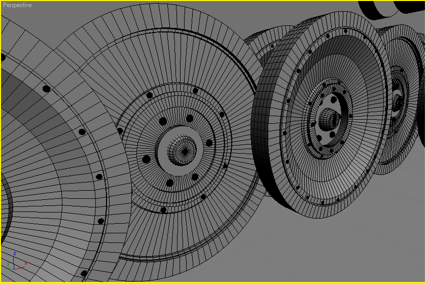

    Nuevas actualizaciones. En este caso remodele los discos o ruedas frontales, porque me estuve fijando bien, y me di cuenta que no eran como los originales así que, me tome el tiempo de remodelars, así quedan bien :p, me falta remodelar los discos o ruedas pequeñas y las que van en medio de los discos frontales.
    Luego empezar con el diseño de la motriz y para terminar esa parte me falta colocar una puertita y lo que creo que va a ser lo más difícil, la cadena de la oruga. Muchas gracias a todos por su increíble ayuda.
Nombre: pantallazo5.jpg
Visitas: 328
Tamaño: 237.9 KB

    La motriz va delante, no detrás infograoh te lo ha explicado a la perfección. Cuenta los dientes, cuenta los radios y si son múltiplos mejor, lo podrías hacer de una tacada, sino, hazlos por partes, primero la corona (los dientes) y después la llanta con los radios.
    En la imagen que tú has puesto tiene 16 dientes y diez radios, no es compatible ni múltiplo, así que, hazlo en dos partes, si fuesen 16 dientes y 8 radios de una tacada saldría bien. La suerte que tienes es que el hueco y el diente es simétrico, es decir encaja perfectamente, entonces usa un tubo de 32 caras, ve extruyendo alternativamente una cara externa. Par a los radios, al ser 10, no hay manera de extruir alternativamente, 32 /10 te da 3,2, y subdividir más es tontería, así que, dejas echa solo la corona y para la llanta usa uno de 40, y de cada cuatro extruye 1, ya que el radio e scuatro veces más estrecho que el hueco entre radios. Y al tener tanto lados con suavizar al 1 te quedará perfectilla.
    Luego trabaja los dientes para darles la forma que tienen, para hecho usa conect Edges y rota vértices para darle inclinaciones distintas.
    Pero eso ve probando hasta que te convenza el resultado. A mí me gustan suvizadas y mucho polígono, que quedan más chulis, pero si piensas animarlo olvídate y bisela nada más y ya es mucho.
    La oruga sólo se trata de hacer un eslabón, no 180 que son los que más o menos debe de llevar.
    Éste es el que está en kubinka, es uno de los dos originales que se hicieron.
    El camuflaje es el original, como ves no llevaba ninguno, así que, será fácil.
    Última edición por karras; 04-01-2010 a las 20:41

    Karras, Karras, muchas gracias, realmente, muchas gracias me ayudas muchísimo. Bueno nueva actualización: Remodele los discos de traseros o del medio, lo que noto es que mi PC de 2 Gb de Ram, 1.6 Ghz y 128 Mb de video, ya casi no se puede mover intentaré ir ocultando lo que ya hice mientras modelo las otras partes.
    De los discos o ruedas ahora solo me faltan las pequeñas y luego la motriz. Saludos y gracias.

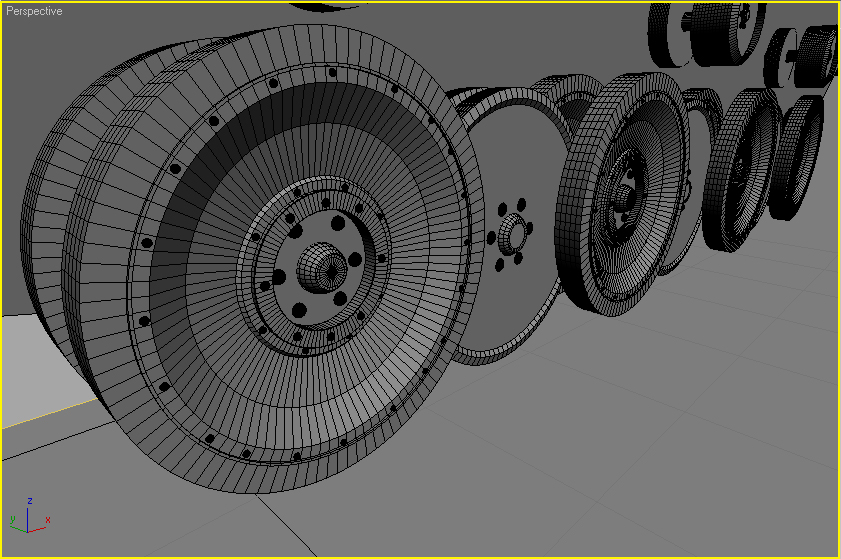

    Nueva actualización: Remodele las tres ruedas pequeñas. Saludos.

    Un consejo, cuando crees cilindros, quita, lo primero, el valor por defecto de 5 de las secciones y déjalo en 1. Te coloco tu imagen, en amarillo te indico lo que puedes quitar, selleciona un loop de las aristas y clica en remove, luego selecciona los vértices que quedan y los borras, y te ahorraras polígonos innecesarios, en cambi, los cantos exteriores dales un biselillo, el círculo rojo.
    De igual manera que las ruedas internas (que no se verán no hace falta que hagas 100 lados, con 40 te sobran, y luego les metes el modificador Smooth a todas, clicando en las dos casillas que te aparecerán.
Nombre: pantallazo6.jpg
Visitas: 412
Tamaño: 320.4 KB
  26. #26
    Apr 2009
    306
    Sturer emil
    Tenes razón, muchas gracias Karras. Saludos.

    Hola, estoy utilizando blueprints para las medidas y demás.

    Buenísimo ese tanque Karras. Yo uso un solo blueprint, el de perfil para este caso, y lo demás, me gusta más fijarme en maquetas y en fotografías. Saludos.
