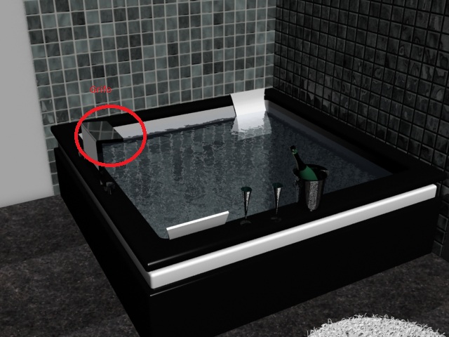

    Hola necesito hacer un chorro de agua cayendo desde este grifo. Pero no sé cómo se hace si alguien puede ayudarme le daría las gracias, pues lo necesito para este jacuzzi y para una ducha.
    No sé si se podrá hacer mediante una textura, o mediante un modelado.

    Pero es solo una imagen o es una animación? Si es una imagen, puedes llegar a modelar el chorro con noise y una textura de tipo RayTrace (con Scanline) y decorarlo con partículas con el mismo material.
    Ahora si es una animación vas a tener que usar RealFlow, y ahí que si que no te puedo ayudar.

    Necesito una explicación un poco más detallada para hacerlo, si alguien puede explicármelo me haría un gran favor. Es imagen estática.

    Edit poly + noise + wave + cualquier otro modificador que creas te puede ayudar a conseguir la forma que deseas y listo.
    Lo modelas como modelarías cualquier otra cosa. Saludos.
