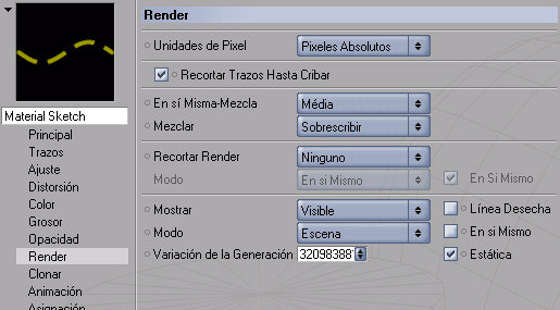

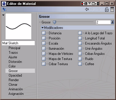

    1. El material sketch, que define el aspecto de la línea (color, grosor, opacidad, etc.) (se añaden materiales sketch desde el gestor de materiales en archivo > material sketch). Nota: aunque el material se muestre como una esfera, hay que tener presente que sólo define el aspecto de la línea, nunca del sombreado del objeto. Realmente debería llamarse material de línea sketch.
    2. Los parámetros de estilo, donde se define que categoría de líneas serán representadas y de qué forma (si será la malla del objeto, el contorno, isoparámetros, intersecciones, etc), ¿cómo se representaran los materiales de la escena, donde el más típico es la representación cuantificada: los degradados de un sombreado son divididos en una serie de colores planos, lo que le da un aspecto de ton a nuestros render.

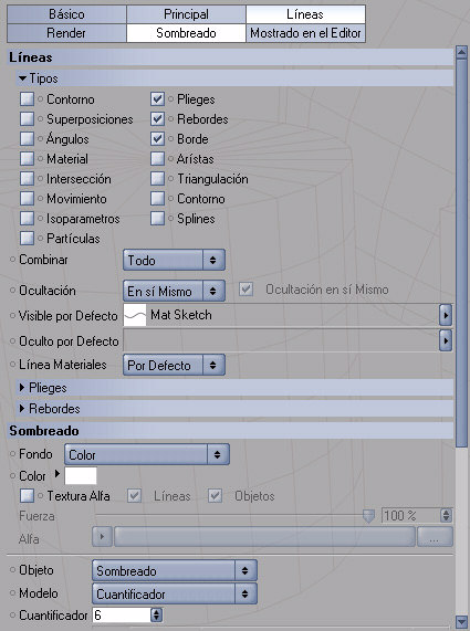

    Ahora paso a definir los parámetros de representación de líneas según tipos, que se encuentran el la pestaña líneas, común en efectos de postproducción y en la etiqueta de estilo.
    En cuanto a líneas se refiere, esto es el núcleo de skat, ya que es aquí donde definimos que líneas de nuestra escena van a representarse.
    Cada tipo de línea representada se hace en una capa independiente. En combinar podemos definir si líneas que se solapan y pertenecen a un mismo material, se representaran en una misma capa (combinar>todo) o en independientes (combinar>ninguno). Esto, para líneas opacas y continuas, no suele tener ningún efecto, pero con líneas transparentes y/o con patrón de líneas discontinuas, puede ser un problema (para más detalles, véase el apartado control de líneas con transparencia y/o patrones más adelante en esta guía).
    El modo exclusivo sólo muestra los tramos de líneas donde no se produce una solapacción.
    El modo inclusivo, por el contrario, hace que sólo se muestren los tramos con líneas solapadas.

    Los tipos de líneas pueden clasificarse en 3 categorías:
    o representadores de aristas: se basan exclusivamente en aristas para generar las líneas y son: contorno (el primero de la lista, ya que hay dos tipos contorno. Para evitar confusión, debería llamarse siluetear, por ejemplo), pliegues, superposiciones, rebordes, ángulos, borde, material, aristas e isoparámetros.
    o interpretadores de líneas: generan líneas no basadas en aristas: intersección, triangulación y contorno (el segundo de la lista).
    o específicos: movimiento, partículas y Splines.
    Contorno, superposiciones, pliegues. Son los tres tipos básicos del skat, los más usados y los que más problemas y frustraciones pueden causar. Su función es siluetear la figura en función de la vista.

    En el canal render podemos definir cómo será el aspecto de la suma de las solapaciones, en en si misma-mezcla (cuando las solapaciones se produzcan dentro del propio objeto) y mezclar (cuando se producen entre varios objetos).
    Por defecto, se dibuja una línea independiente por cada tramo recto, ya sea por aristas, intersecciones, etc. Con líneas continuas y opacas esto no presenta ningún problema, pero a la hora de aplicar patrones y transparencias, debido a su naturaleza transparente, esto producirá resultados indeseados. Es por ello que suelen usarse con la línea conectada (trazo>conectar), de este modo conseguimos una distribución uniforme del patrón a lo largo de toda la línea dibujada. Aún conectada, una línea con transparencia seguirá produciendo solapaciones, aunque de menor intensidad, en los extremos de las líneas. Para conseguir una transparencia uniforme en todos los tramos, hemos de cambiar las opciones de render en si misma-mezcla a media o sobrescribir. Con patrones, los comportamientos indeseados en los solapamientos de líneas son más complejos y variados y hay varias formas para solucionarlos: en los casos en los que se produzcan pequeños artefactos e imperfecciones en solapamientos entre líneas de un mismo material, podemos usar trazos > filtro de Trazos para quitarlos y conseguir un patrón uniforme, ¿cómo se puede observar en la imagen.
    En este caso, si la línea tiene además transparencia, hemos de poner el modo render > en sí mismo-mezcla a sobrescribir, para evitar cambios en la opacidad.
    En los casos con solapamiento de líneas que pertenecen a varios materiales, podemos aumentar la prioridad al material que deseamos que quede por encima. Esto es en el canal principal, en prioridad, cuanto mayor sea el valor, mayor prioridad tendrá esa línea sobre otras. Sin embargo, no suele bastar con subir el valor 1 unidad para que la superposición sea completa. Es como si cada línea tuviera valores de prioridad distintos en cada tramo. Por ello recomiendo poner el valor máximo (10000) a la línea que deseamos quede por encima de todas las demás. En la imagen hemos aumentado la prioridad de la línea amarilla para que superponga a la morada.
