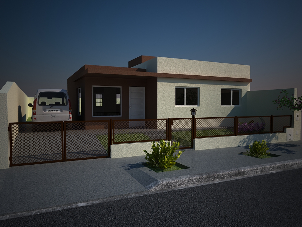

    Hola gente, este es mi último trabajo, está modelado en AutoCAD importado al 3ds Max y renderizado con Vray. Quisiera saber que les parece y en que puedo mejorar, un saludo desde Argentina.

    Hola Marian, en la primera imagen creo que el viñeteado te hace oscurecer mucho la iluminación, luego deberías de poner algo en el fondo, algún árbol o alguna cosa para que no quede tan desangelado, el asfalto lo veo que tiene demasiado Bump, y el bordillo tiene una textura un poco rara.

    Muchas gracias Franhegar, voy a tener en cuenta tus consejos para futuros trabajos, espero poder ir mejorando día a día, saludos.
