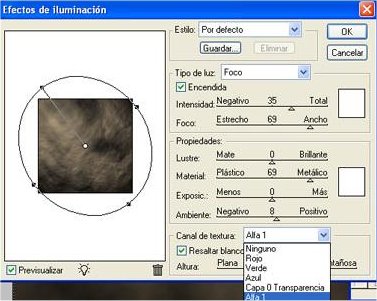

    Por último, salimos del canal y seleccionamos la capa y a esta capa le damos filtro-interpretar-efectos de iluminación con los valores de la imagen, eso lo haremos sobre el canal alfa, como muestra la imagen.
