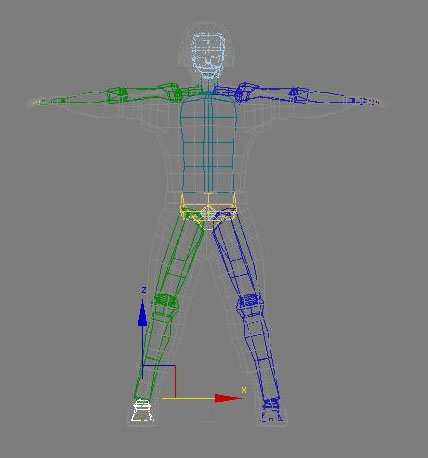

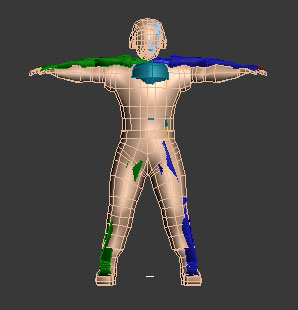

    Y ahora mi pregunta, veréis, estoy empezando con el tutorial:
    -manual de animación de un personaje-.
    Os dejo unas imágenes para que lo veáis más claro, pero el problema es que no consigo ver la imagen sola del esqueleto, la veo fusionada con la principal, que dichoso botón es el que tengo que activará quizás alguna vista?
    Lo que veo.
    Lo que quiero ver.
    quizás para muchos, es una tontería, pero para los que empezamos, es un follón del quinze hacer esto, además que en el tutorial no lo pone, a lo mejor es porque uso el 3d max Studio 2010? Es más complejo? O es idéntico al 3dsMax Studio 9 del creador del tutorial?
    En fin, gracias y saludos.

    Pulsa f3 para ver el modo wireframe ya que actualmente tal como veo trabajas en el modo f4 (smooth + wireframe). Si al trabajar con el Biped te molesta la malla puedes seleccionarla /botón derecho /freeze, de esta manera no la podrás seleccionar hasta que no des otra vez botón derecho /unfreze all.
    Espero que te ayude.

    Muchas gracias, me ha sido de gran ayuda. Saludos.
