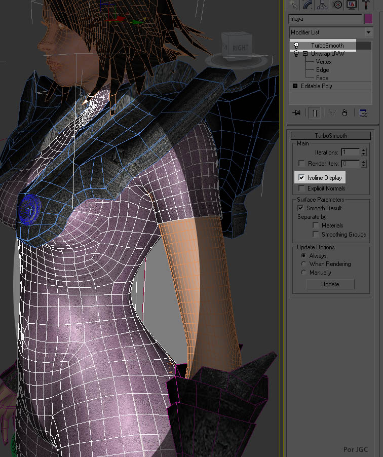

    Puedes usar el TurboSmooth y reducir el consumo de Ram, con esta opción Isoline display.

    Anda, mira, eso no lo sabía yo. Gracias.
