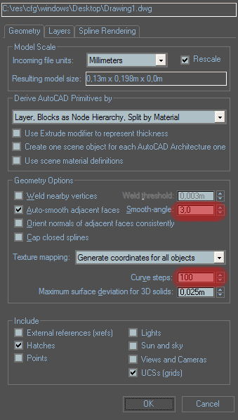

    En las opciones de importar dwg en 3dsmax aumenta los valores de suavizado y mejora el del ángulo de las curvas, pero si sale una bien y la otra mal posiblemente no te lo solucione. Esto te aumentara el número de puntos en la Spline de 3ds Max.
    Las variables de AutoCAD para esto no sirven. Las Splines de AutoCAD no son sólidos ni superficies.

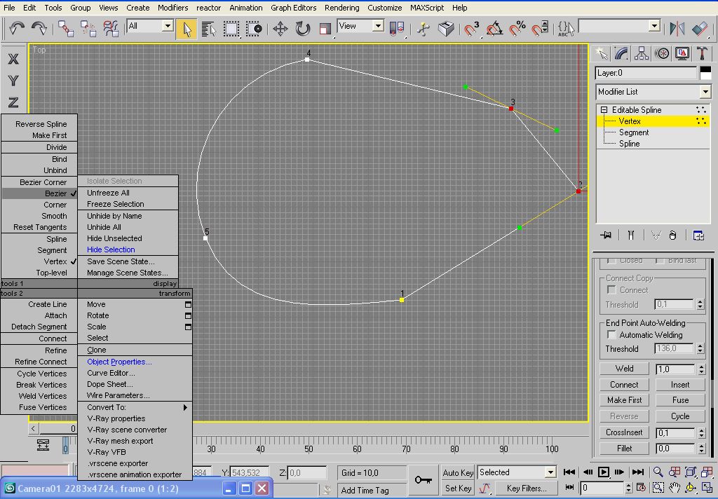

    En los archivos adjuntos:
    1.
    El primero es una polilínea de 4 segmentos en los que 3 son líneas y 1 un arco. Sólo esa parte se verá afectada por el suavizado.

    Los parámetros que controlan el suavizado son los dos que he resaltado. Ojo, los que ves están para un suavizado extremo. Lo normal es un smooth-angle de 10-15º y no más de 20 curve-steps.

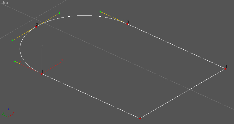

    El resultado de suavizar la curva anterior. Puedes observar que el vértice 2 se humilde a Bézier, los 4 y 5 permanecen como corner, y los 1 y 3 como Bézier corner. Y los humilde correctamente. Lo que no puede hacer es suavizar automáticamente los que en AutoCAD no tienen ninguna curvatura (4 y 5) que si los quieres suavizar, lo harás manualmente.

    Me da la impresión que tú lo que pretendes es que esas polylines de AutoCAD se importen como formas totalmente curvas y suavizadas en 3dsmax. Eso sólo es posible con Splines. Pero en AutoCAD cualquier polyline se puede transformar a Spline y viceversa.
    Los vértices de la imagen que publicas se tendrían que convertir a smoth o Bézier, si dices que, siempre son corner, puede que no sean puntos intermedios, es decir, que no sean de la misma Spline (polyline). Activa ver los números de los vértices para comprobarlo, puede que tú problema sea ese. A mí me da que tus polylines de AutoCAD son en realidad lines o polylines distintas, y que al importar max crea un objeto con toda la capa de AutoCAD, pero con muchas Splines distintas. Un saludo.

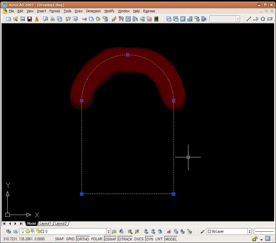

    Hola sor y gracias por responder. Bueno aquí dejo otro de mis fabulosos polylines cerrados, creado en AutoCAD e importado a max, y doy fe que está cerrado porque apreté c de close por tal motivo.

    Nótese por los puntos que es siempre la misma polylinea y no hay ninguna recta ni otra polylinea dando vueltas por ahí. También para que se aprecie mi problema le aliqué un Bézier a los vértices 2 y 3 pero siquen apareciendo como corner, y con Smooth pasa lo mismo. Bueno ya estoy empezando a creer que los vértices de las polylíneas creadas como rectas y no como arcos en AutoCAD no se pueden suavizar en 3dsmax así que, como dijo Rebeca a dibujar con arcos lo que quiero suavizar y lo que no con rectas.
