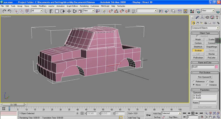

    Hola pues el problema es que cuando corto algo en el objeto verde (que es un Editable Poly) con un bolean, me queda un hueco y no sé qué hacer para que quede cómo en el objeto morado he mirado en muchos sitios, pero no encuentro nada de esto, aquí dejo la fotografía a ver si alguien me puede ayudar:
    Foto 1.
    Este es el tutorial que estoy siguiendo y le sale bien:
    Foto 2.
    For bolean we Will use a trick. We Will attach four cilindros and the dickey object together from edit geometry>attach because After this max Will consider it as a single object and we can use the bolean operación only once.
