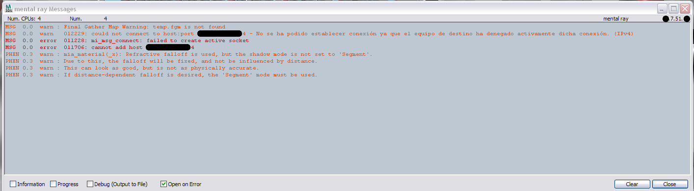

    Hola gente. Creo que lo que estoy intentando es imposible, pero aun así me sale el error que os pongo en la imagen. Estoy intentando distribuir un render de Mental Ray con 3ds Max 2010 (32bits) instalado en XP, a un PC de 32bits que además no tiene 2010.
    Supongo que demasiadas diferencias, pero si alguien me puede aportar soluciones o antiguos mensaje que traten el tema.

    Si no tiene el 3ds Max instalado, ¿cómo vas a distribuir nada?

    Bueno, me refería a que no tenía instalado el 2010, pero si el 2009. Sigo intentandlo, pero nada.

    Yo dudo mucho que los renders sean consistentes si utilizas versiones distintas de Mental. Aunque llegues a conseguirlo.
    Por otra parte, recuerda quitar el firewall de Windows o añadir una excepción para el satélite del Mental, porque si no te lo corta todo.

    El firewall esta desactivado, pero sigo sin conseguirlo. Creo que el tema va a estar también en los sistemas operativos que son distintos. De momento lo voy a dejar. Pero gracias por tu ayuda.
