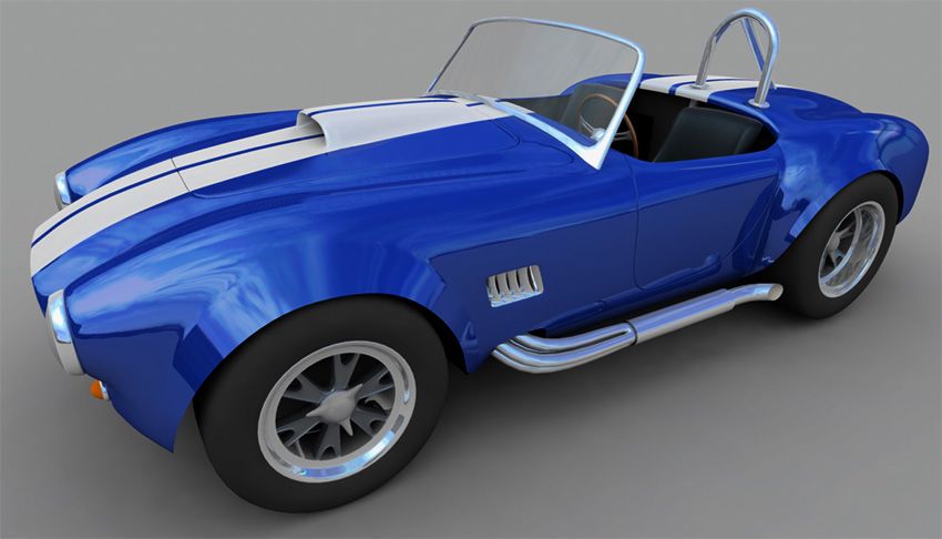

    Es el primero que hago en Vray y bueno, no estoy tan cerca del suicidio como cuando empecé. Tengo serios problemas con el Vray displacement Mod cuando trato de aplicarlo a un objeto con dos canales de material (la banda de rodadura y las letras que irán en el lateral) porque me aplica el displace en los dos materiales. ¿alguien sabe cómo solucionarlo? Esta en proceso así que, las ruedas de momento se quedan grises y ya irán mejorando.
    Ah, se me olvidaba, es una tontería, pero le doy un gallifante al que adivine el coche.

    Un dos caballos.
    60
    Es un Citroen. El tiburón ese.
    A seguir bien todos...

    Dos aguas.
    14,668
    Mesh, cuando te refieres a la banda de rodadura, ¿quieres decir la parte de la rueda donde va el dibujo? Hay algún tutorial por ahí para hacer ruedas con dibujo, bastante majos. Creo recordar que en 3dtotal vi uno. Si puedes hacer el dibujo con geometría, luego no deberías de tener problemas a la hora de desplazar el lateral del neumático. Saludos.
    1,179
    Yo voto, por un Shelby Cobra. Del resto no te puedo ayudar, pero diría que el material de la pintura azul es un poco plasticoso, de momento. Saludos.

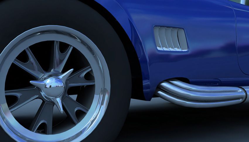

    Mario se lleva el gallifante, no solo porque a adivinado el modelo, sino porque ha clavado el aspecto raro que tiene ese color azul que le he puesto. Os pongo la completa.

    El modelo tiene muy buena pinta, creo que lo que necesita es un buen material tanto para la carrocería como para las ruedas. A nivel de modelado está muy bien.
    10,774
    Si quieres hacer un coche de juguete está correcto. Pero si buscas realismo, mete detalle en llantas, cubiertas, limpiaparabrisas, y buscar un mejor shader. Saludos.

    Ole y ole, ¿dónde recojo al gallifante? Vaya, y no podría ser una gallifanta? Respecto al coche, creo que está muy bien, pero le faltaría algún detalle para que quede realmente bien.
    Un par de divisiones más en la salida de los tubos de escape, se aprecian los polígonos.
    El parabrisas, me parece que está muy. ¿incrustado? La verdad es que no se me ocurre como cambiarlo, igual es así, pero me da una sensación rara.
    Los materiales, sí, ciertamente necesitan un poco más. Saludos.

    -un par de divisiones más en la salida de los tubos de escape, se aprecian los polígonos.
    Hasta que no me decida a sacar un render final, el MeshSmooth se queda en 2, ya lo pasaré a 3 cuando toque.
    -el parabrisas, me parece que está muy. ¿incrustado? La verdad es que no se me ocurre como cambiarlo, igual es así, pero me da una sensación rara.
    Si, es un problema el parabrisas, realmente es un elemento separado de la carrocería y que dependiendo del modelo, puede estar sujeto a la carrocería con tornillos o traspasarla para unirse al chasis tubular, tendré que decidirme por uno de los dos.
    -los materiales, sí, ciertamente necesitan un poco más.
    Que amable, un poco, dice, tres pueblos me faltan.
