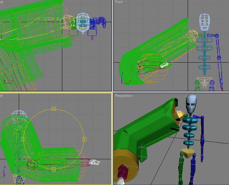

    Hola, a mí me parece más fácil usar los Biped, también con el modificador skin. Usa los huesos si que es un trabajaso y animarlos los IK, etc.
    Los viped son faicles y no genera movimiento ahí donde no debe haber, codos que se doblan como rodillas además movimientos que se cargan a los bipes los encuentras en internet gratis, pagados al gusto y al coste, por eso ves que hay un elefante, un niño, un hipopótamo todos bailando igualito (los tienes que haber visto youtube), es que usaron el mismo movimiento para diferente modelo si un Biped no sé ajusta a tu modelo modificas el bípedo es decir tu has tu modelo y luego pones un bipes, si no se ajusta lo modificas para que se ajuste a tu modelo cargas la secuencia o lo animas tu, y así sencillo, bueno al menos a mí me parece así.
    Te adjunto un modelo donde se supone que tiene ropa y tuve que modificar el bipes para ajustarlo, que brasote.
