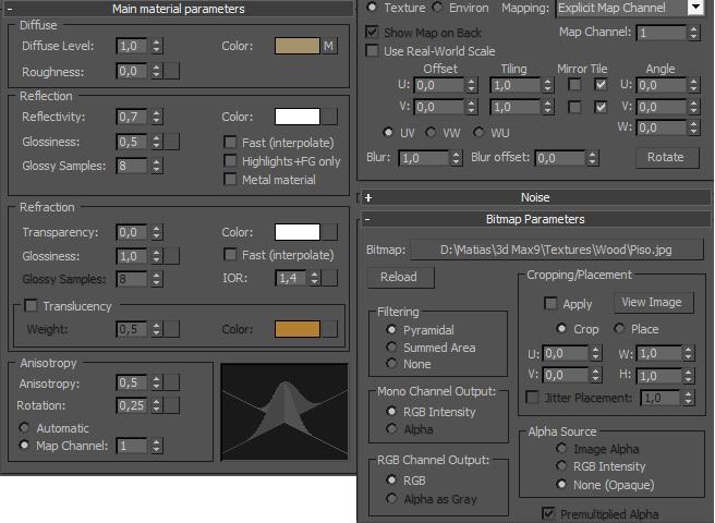

    Bkeping. Hola, muchas gracias por tu ayuda y respuestas. Miren, de apoco voy aprenidendo. Y a la vez complejidad mi escena, ahora me ha entrado esta duda? Quiero hacer el efecto de entrada de los rayos de luz a mi escenario, me podrán ayudar a recordar cómo realizarlo.
    Bueno, vean, y critiquen por favor, así puedo ir aprendiendo de mis errores. Le he cargado, 3 imágenes, 1º - La imagen con el rectángulo de luz arreglado + una textura para el piso. 2º - La imagen de la escena en la cual trabajo y donde les marco el efecto que quiero lograr, si se puede con Mental Ray. 3º - El seteo de la textura del piso.
    Muchas gracias y espero no haber robado mucho tiempo.

    Perfeccionamiento con mentel ray
    Hola mat. Tu escena va quedando bien solo unas cosas, la textura del suelo quítale un poco de Bump map, parece que está muy rasposo el suelo, el de la pared donde no hay ventana haz los ladrillos más cortos horizontalmente.
    Con respecto a lo que quieres hacer.
    La luz al pasar por ciertos ambientes, de polvo, gas, smog, etc produce lo que se llama una luz de volumen (volume light), esto nos permite ver las partículas a lo largo de la trayectoria de la luz, para poder recrear esto en 3dsmax.
    Abre en menú environment, o click en 8. (rendering > environment) en la parte de Atmosphere, selecciona el botón add y selecciona volume light.
    Ve hacia abajo y en la parte de lights, da click en pik light, selecciona tu luz que va a crear ese efecto, en la parte de volumen, se encuentra el volume Fog, este es el color que veras los rayos de luz, en density controlas la densidad de este efecto (en realidad seria cuantas partículas están en el cuarto y hacen que este efecto sea posible).
    Puedes utilizar ruido para que se vea mejor el efecto, juega con amount la cantidad de ruido y el tipo de ruido type.
    Espero te ayude.
