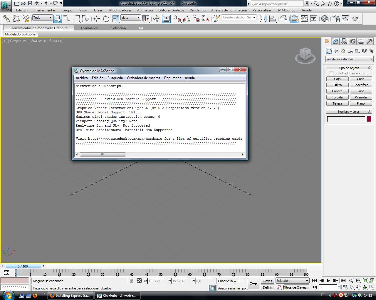

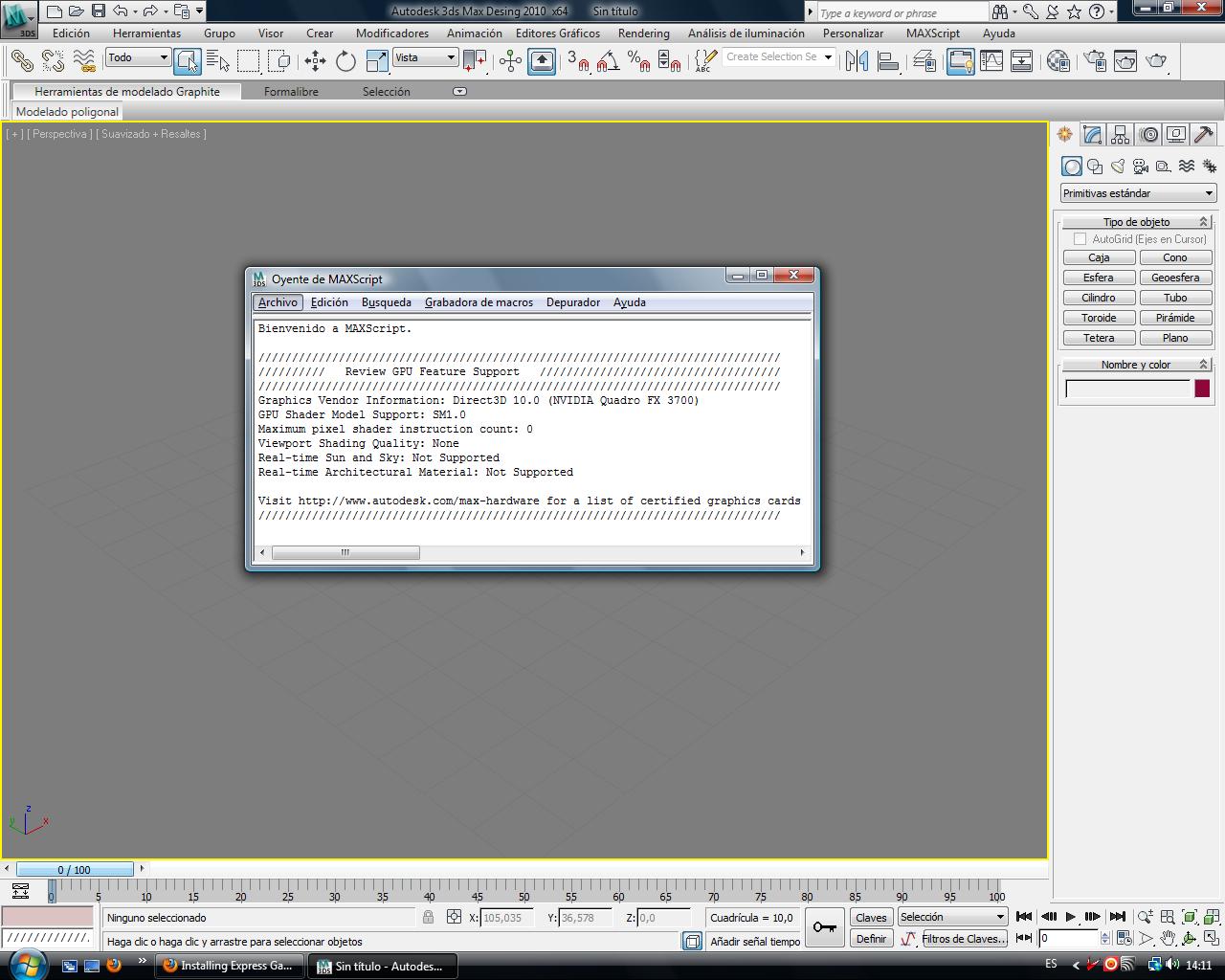

    Hola de nuevo a todos/as. Ya configuré he instalé en mí nueva Workstation con el sistema operativo Windows Vista 64 service pack 2 y 3ds Max design 2010 64, recuerdo que tuve muchas dudas sobre la tarjeta gráfica y al final me decidí por una Quadro FX 3700, la cual esta actualizada al último driver 186.30 recién salido.
    El problema viene cuando abro el max en directX 10, voy al menú ayuda y le hago un diagóstico de hardware de video.
    Y me da problemas de compatibilidad, que no me dan cuando lo abro con DirectX 9.
    Adjunto unas capturas de pantalla donde se puede ver el 3ds con DirectX 9 y otra con los módulos no soprotados en directX 10
    Saludos agur.

    Puede ser por que utilizo Windows Vista Ultimate 64 service pack 2? He estado leyendo bastante por los foros y no me quedó claro si tiene soporte. Gracias de ante mano.

    Hola a todos/as. Al final no he conseguido solucionarlo porque no es compatible, me explico:
    -3ds Max no soporta el direct3d10 o directX 10 en 2009 ni en 2010
    -el plugin performance solo para 2009 no para 2010 de momento.
    -si soportan Windows 7 en sus dos versiones 32 y 64bits sin problema.
    Espero haber ayudado a alguien, saludos agur.
