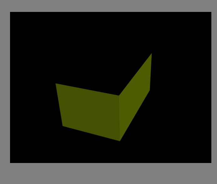

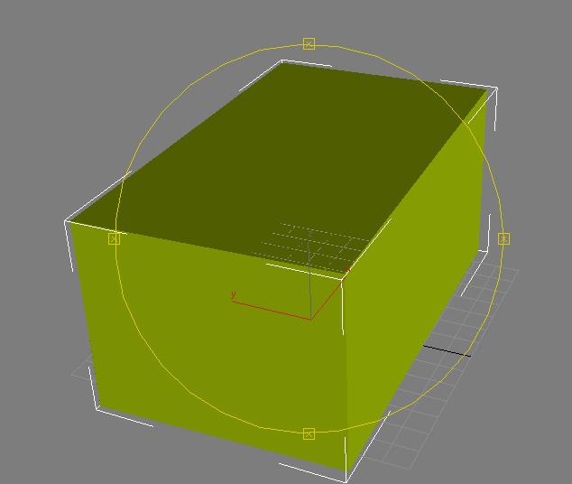

    Hola a todos soy nuevo en esto del 3d y empezando me encontré con un problema. Cierro el Splines. Intento hacer una habitación con Splines y luego extrude, pero al momento del render no me sale toda la imagen, solo la parte de adelante.
    Agradezco cualquier ayuda ayuda gracias.

    Lo mismo que cuando haces un lathe. O pones un modificador Shell para que salga lo de delante y lo de atrás, o le aplicas un material con 2-sided.

    Un mira de dejo imagen del problema es un Splines y uso extrude Clic en la imagen para ver su versión completa.

    Mira que en la perspectiva se ve bn, pero le doy render y no se ve el resto del cubo.

    Si te refieres a que la cara superior se ve negra, en rendre.jpg. Eso no es que se vea el interior del cubo, si no que como no tienes iluminada la cara superior, se ve negra. Para arreglarlo crea más luces, y situalas correctamente o borra las luces que tengas para que con la iluminación por defecto lo veas bien.
    Mírate la ayuda, f1> lights.
