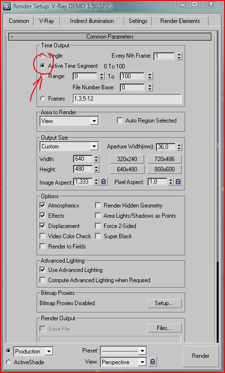

    Hola, estoy creando varias animaciones de prueba, pero si las intento guardar. (Renderice > selecciono de 0 a 100 -> render -> guardar -> película, avi).
    Se me crea un.avi, pero de 0.0 segundos vamos que no se crea bien, he buscado por el foro, pero no encuentro nada ¿alguna sugerencia por favor?

    Hola cosasdekike. Creo que el problema está en que, dentro de las tres opciones que hay en el time output (single, active time segment y range), tienes marcada la opción single. Si no es así, prueba a dar en la barra de tiempo una duración de 100 fotogramas y activa la opción active time segment. Espero que eso te ayude si no es así, tal vez convendría que adjuntaras una captura con el render setup, para ver dóne está el problema. Un saludo.
    Posdata: te adjunto una captura de dónde está el asunto del que te hablo, por sí, por hola, no te haya quedado muy claro.
