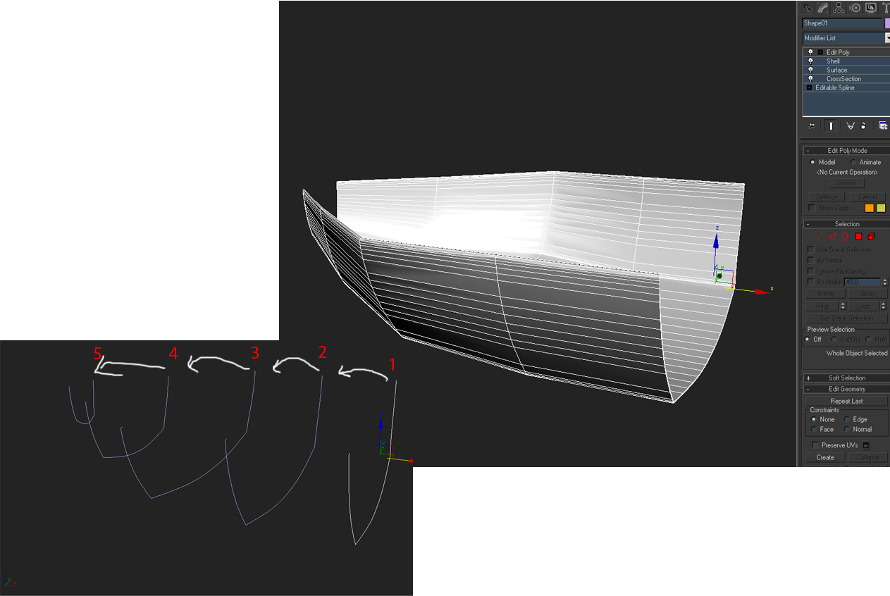

    Tengo un pequeño problema, me han mandando modelar un galeón (realista) y no sabemos muy bien por dónde empezar, y me gustaría saber si alguien sabe de algún tutorial u algo que pueda aportarme algo de información sobre cómo modelar barcos.
    He leído por ahí que usando Splines es más sencillo si tienes las cuadernas y las colocas en 3ds, pero no entiendo muy bien la téssnica.

    Hola nero___1, no estoy seguro si es esto lo que preguntas, pero de todas maneras, te lo digo. El procedimiento que yo haría sería crear las líneas como te muestro en la imagen 01, luego las attacho en orden, siempre porque si no luego no te sale bien las uniones. Después utilizo crossection en Smooth o becier. Lo siguiente es meter un surface porque lo que tenía hasta ahora solo eran líneas y por último meto un Shell para darle grosor o un edit poli para modificar algo.
    Espero que te valga para algo. Un saludo y hasta pronto.

    Bueno el modelado es algo más complicado, pero siguiendo esos pasos creo que si puedo conseguirlo, muchas gracias, mañana te cuento que hemos conseguido.

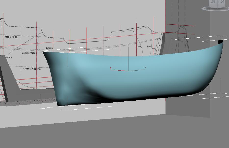

    Después de mil año he conseguido esto, un mojón, tengo muchos problemas con el tema de los vértices quedan muy mal por todos lados, los intendo ordenadr y eso, pero aun así queda mal suavizado, alguna solución?
Nombre: b1.JPG
Visitas: 1045
Tamaño: 38.1 KB
    Jan 2006
    159
    Modelar galeon
    Yo he hecho bastantes barcos (eran para un juego), la base del caso la hacia con Nurbs, ya que aso podía controlas bien la forma principal del casco. Luego mediante cortes y retoques de daba la forma final. Y bueno, no quedaban mal.
