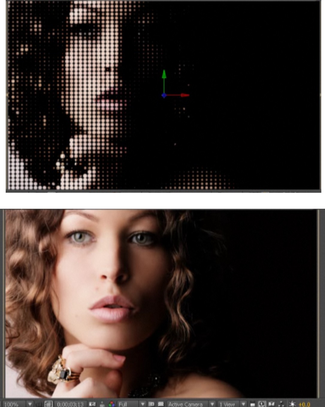

    Como hacer esto en Photoshop
    Hola a todos, les adjunto una imagen, mi duda es como transformar una fotografía a este efecto. Espero sus respuestas. Gracias.
    Intenta lo siguiente, si tienes la versión en inglés de Photoshop ve a la barra de menús. Filter ->> sketch >>>> halftone pattern, espero te sirva saludos.
    Si, esa muy bien el resultado que obtengo con ese filtro, lo único es que no mantengo los colores. Me lo deja en blanco y negro.
    Si se te ocurre algo me avisas.
    Mira una posible solución seria que dupliques la capa de la fotografía, al duplicado le agregas el filtro y le bajas el nivel de opacidad para que se vuelva transparente, pero que deje ver el filtro que le colocaste y veraz lo colores de la imagen de abajo los cuales puedes saturar un poco, y por encima de estas dos capas colocaría un gradiente para simular más aun el efecto de esa imagen que mostraba, no se ocurre por el momento otra idea, saludos y suerte.
    Y le añadiría que a la capa que le apliques el filtro la pongas en modo multiplicar o subexponer color, así no tendrás que disminuirle la opacida.
