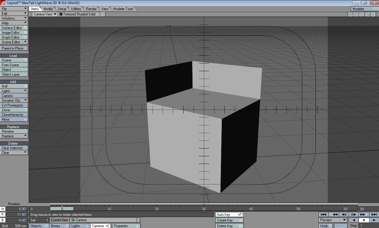

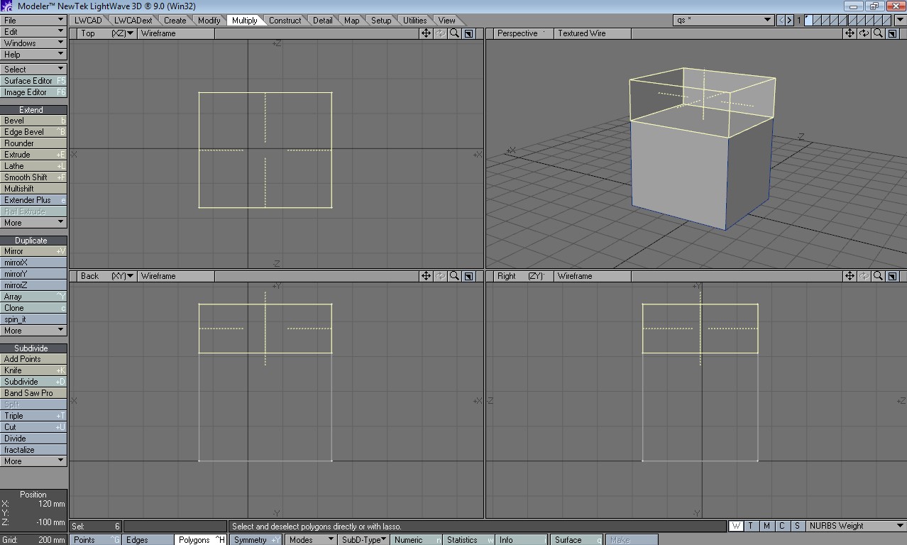

    Tengo un problema con la herramienta extrude de LightWave, cuando realizo un extrude a una cara de un cubo, texto, plano las caras resultantes se ven como transparentes y en el Layout no se representan bien. En cambio con la herramienta Smooth shift no tengo ese problema. Por cierto ¿Qué diferencia existe entre extrude y Smooth shift?
    He subido dos imágenes para que veáis el problema.

    La diferencia entre ambas es que en smoothshift después de haber extruido puedes escalar el polígono elegido para la extrusión, en extrude sólo puedes extruir.
    Para el otro problema, elijo el polígono a extruir, elijo extrude, pulso f y extruyo, prueba. Saludos.

    Gracias por contestrar Vector, he probado a extruir pulsando f y se arregló el problema. Muchas gracias, muy agradecido.

    Además, f es el atajo de flip, te va que ni pintado. De nada. Vector.
