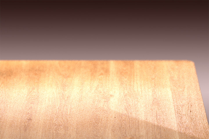

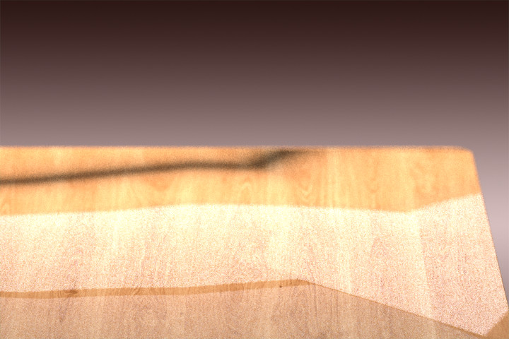

    Hola, llevo algún tiempo trabajando en una imagen y una parte es una tabla de madera (de las de cocina) y me he dado cuenta que al aplicarle un material de madera, si le quito el Bump o lo dejo con un valor muy bajo, me sale un arco negro. El caso es que necesito que no tenga Bump, ya que se trata de una tabla lisa.
Nombre: con_bump.jpg
Visitas: 402
Tamaño: 94.0 KB
ID: 108053Clic en la imagen para ver su versión completa.
Nombre: sin_bump.jpg
Visitas: 254
Tamaño: 89.3 KB

    Solucionado. Se trataba de un problema de subdivisiones en la geometría, no estaba lo suficientemente subdividido. Así que procurad llevar todos los modelos a Maxwell con suficiente resolución. Un saludo.
