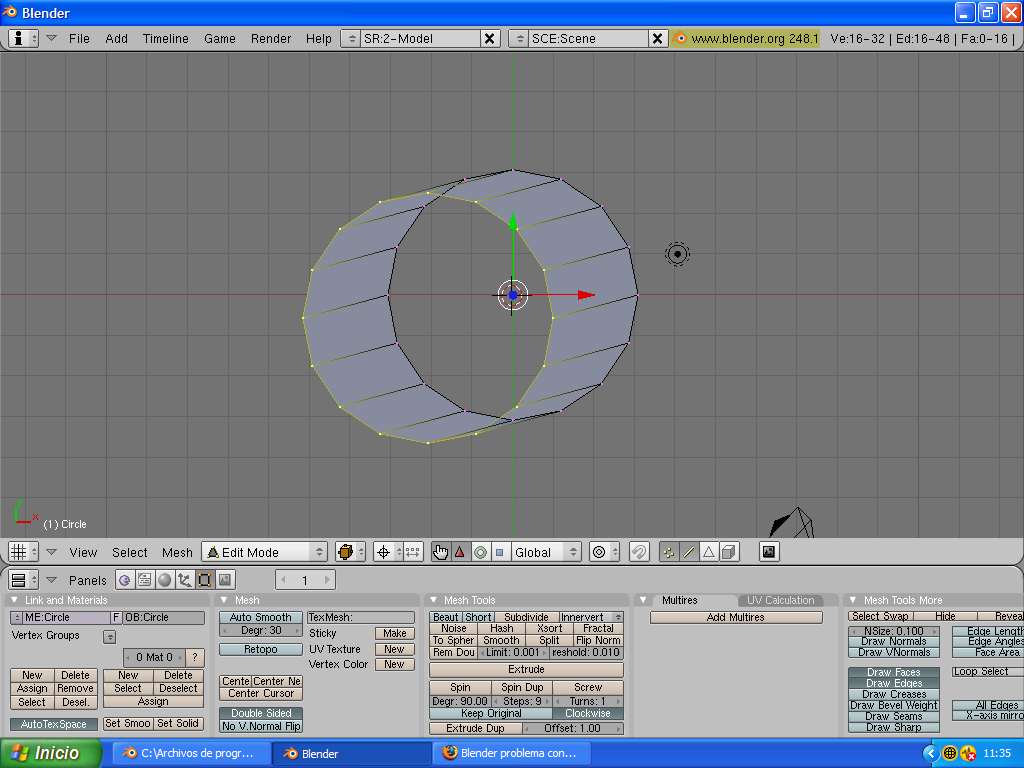

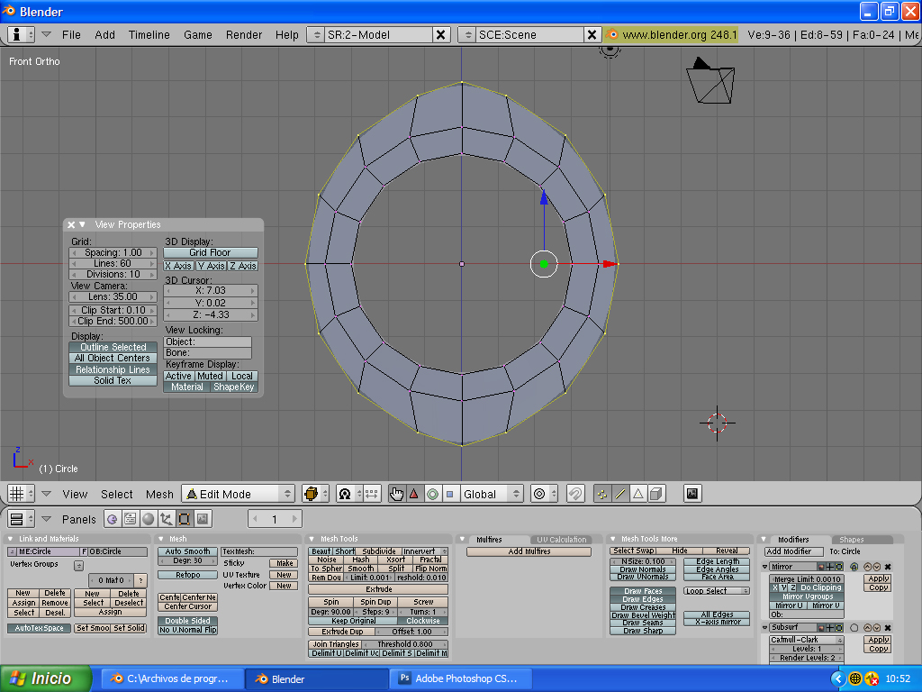

    Estoy comenzando a aprender este programa, que le veo tiene muchas cosas interesantes. Voy a explicar el proceso que he estado siguiendo:
    Creo el círculo, lo extruyo en 0 porque no sé hacerlo de otra manera, y después lo escalo, en la imagen veréis que está proporcionado, pero en la segunda escala me salen los polos alargados.
    Me podéis explicar que es lo que hago mal. Muchas gracias.
    Edito: he puesto el Snap como cursor selection.

    Pues no, mira lo que me pasa al extruir, no consigo que lo haga del centro para afuera, me lo hace hacia el lado que tiro.

    Hola, creo que el problema es que estas aplicando una escala no a un círculo sino a 1/2 círculo. En la primera imagen se puede ver que tienes aplicado un modificador mirror (de esta manera solo trabajas sobre la mitad del círculo). Si deseas que la escala sea correcta debes aplicarla sobre un círculo (no sobre el 1/2 círculo). Un saludo.
    Apr 2007
    1,373
    Problema con Blender extrusión escala
    Me da la sensación de que para solventar lo del medio círculo en vez del círculo entero esta lo del cursor, que no es unsnap, sino un punto de pivote. Lo que creo que pasa es que, aunque tienes el pivote en el cursor, el cursor no está en el centro del círculo, entonces se comporta de una forma que no es la esperada.
    Para hacer lo que quieres hacer (o lo que creo que quieres hacer), yo lo que haría es lo siguiente:
    Por lo visto, el centro del objeto que estas editando está en el centro del círculo. Así que hay varias opciones para centrar el cursor en el centro del círculo, por ejemplo:
    A) pulsar el tabulador para salir del modo edición, y con el objeto seleccionado pulsar shift+s, y dentro del menú seleccionar cursor todo selection.
    B) sin salir del modo edición, seleccionar dos vértices, el de arriba y el de abajo del centro del círculo, y colocando el cursor igual que en la opción a, pues así se coloca en el centro de la selección (no sé si para esto tienes que tener el pivote puesto en median point o bounding box center, pero aquí ya nos liaríamos, así que, para evitar complicaciones usaría la opción a).
    Una vez hecho esto, puedes extruír en cero (creo que sé a qué te refieres) y luego escalar con el pivote en el cursor. Como el pivote estará en el centro, debería funcionar como esperas que funciona.

    Extrusión cero>>confirmar>>Alt+s si no me equivoco. Eso sí siempre que necesito hacer algo por el estilo hago may+s>>cursor selection.
    Y así pongo el cursor 3d en el centro del círculo o cara.
    La verdad es que en algún vídeo me ha dado la impresión de que usa extrusión cero>>smooth, pero no hay diferencia con Alt+s salvo no tener que poner el pivote en medio, supongo, esto para hacer un inset a la cara.
    Y ahora no caigo si hay atajo para el botón smooth(panel Mesh tools), en los timelapse da la impresión de que sí.
    Edito: claro, leñes, está en el menú specials w.
    Conclusión: seleccionar la cara>>extrusión cero>>>w>>smooth.
    Pero en tu caso debes hacer lo primero seleccionar círculo>>cursor selection>>extrusión cero>>Alt+s.
