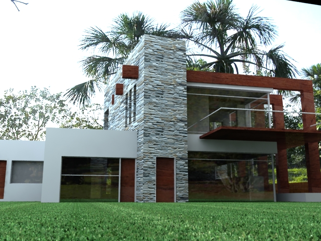

    Hola, como andan? Bueno les cuento que hace poco empecé con Vray. Y practicando han salido algunas imágenes. De las que no estoy convencida.
    Los vidrios me costaron muchísimo recién ahora encontré cómo hacer que reflejen y refracten lo que quiero.
    Las interiores sin usar Vray lights, y que solo sean iluminadas por el sol (Target Direct) me quedan manchaditas, en el displacement del pasto siempre me queda marcadito como mal mapeado y eso que le doy vueltas y vueltas al asunto.
    Bueno critiquen mucho.
    Y ayuda a mejorar poco a poco. Gracias y saludos.

    Hola meugenita. No están mal para estar empezando, podrías mover el mensaje a renders, iluminación y cámara, seguramente te ayuden más y tengas más opiniones.
    Yo te recomendaría usar Vray Sun + Vray Sky me mola más que las direct y también si pones Vray light en las ventanas, con invisible marcado, puede que alumbres mejor el interior. Por cierto, hay un manual de Vray Sun por ahí, bastante completo. Un saludo.

    Bienvenida antes que nada, lindos renders para estar empezando eh. Por la consulta coincido con Yurtero, el Vray Sun y el Vray Sky le van a dar más realismo a la escena, proyectando mejores sombras, cosa que casi no se notan en los renders, y eliminando eso blanco plano de las paredes que es muy irrealista según mi parecer.configurando la posición del sol y la intensidad de la luz del Sky, podes bañar la escena con una temperatura de color más realista.dando una tonalidad de amanecer.tarde, o lo que quieras.
    Quizá en el interior se te complique un poco más para configurar bien las IG para que el sol sea el único que ilumine el espacio, pero es cuestión de probar nada más. Suerte con eso.

    A ver meugenita 2 cosas preguntas ok?
    1 lo que pides es iluminar el interior con una sola luz, el punto lo que tú quieres iluminar es luz indirecta cosa que en Vray no se puede multiplicar tanto, aunque uses Vray Sun tendrías que usar luces rectangulares forzosamente, pero usalas como intancias en las entradas de luz para que la luz sea pareja en toda la escena por que Vray no tiene tanto soporte ala hora de rebotes indirectos.
    2 las manchas negras que dices es por el RayTrace se quitan subiendo mínimo a 0.001 en Raytracing en secundary rays bias que se encuentra en global switcher.
    Si no me explique mucho publica tus dudas o por MSN da igual. Saludos.
    Jun 2006
    8
    elaborando renders en Vray a ver como empiezo
    Oye una pregunta tus vidrios tiene grosor?
