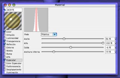

    Material para el aceite: en color le damos r202 - G220 - B94 y un brillo de 43%.
    En transparencia: r164 - G172 - B68 y brillo al 100%, refracción al 1.1 y marcamos Fresnel. En imagen un Shader bhodinut fusión en el canal de mezcla un bhodinut ruido 3d para hacer las pequeñas burbujas que puede contener el aceite, con los valores de la imagen. Y en el canal base un bhodinut Fresnel para que por los bordes sea más oscuro que en el centro, con los valores que veis. La fusión se hace en modo => pantalla con una mezcla del 90%.
    Una reflexión r207 - G255 - B194 y un brillo del 8%
    Y un especular:
    Le colocamos el material al aceite, le damos una proyección cilíndrica y en objetos = > textura => ajustar a objeto.
    Y esto es lo que queda:
