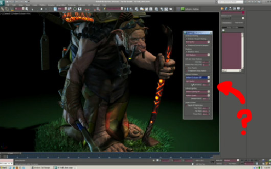

    Donde esta esta ventana en max 2010?
    Me he puesto a mirar los videos que pusieron recientemente en the Area de Autodesk acerca de max 2010 y en las videoconferencias (las dos) me sacan una ventana para manipular el viewport (las sombras, Occlusion map etc, todo en una ventana flotante) en tiempo real que no encuentro por ningún lado. O soy muy espabilados o es un script para la presentación (o ambas) pero no me sale por ningún lado.
    Les pondo el enlace a las conferencias por si quiene verla y una imagen sacada de video (no con mucha resolución), tienen que bajar un poco. https://foro3d.com/attachment.php?at...1&d=1243428072. http://area.Autodesk.com/index.php/e...dc_2009_videos.

    Hola a todos, tan cabeza dura que soy hasta que di con lo que era: Al parecer en the área están haciendo cambios y han tumbado muchos de los artículos que tenían videos, dicen que están en reformas aún, pero buscando y buscando en el caché de algunas páginas de Google di con un mensaje en el foro de ellos mismos que tenía la solución.
    La interfaz no está en implementada, pero, sin embargo, . Si. está en la ayuda de Maxscript, cuando abres la ayuda vas a búsqueda y pones: viewport Shading quick navigation le das click a la última (y 4ta) opción listada y a la derecha das en el enlace viewport Shading settings y venga.
    Si quieres te puedes echar el mamotreto de información, pero sino bajas al final y ahí está el script, lo copias y pegas en el Maxscript editor de 3ds Max y seleccione todo el texto y lo arrastra para cualquiera de las barras de iconos y así creas un acceso directo o lo guardas en la carpeta c:\programa files\Autodesk\3ds Max 2010\scripts\startup\ y cada vez que inicies max te aparecerá la dichosa ventanita.
