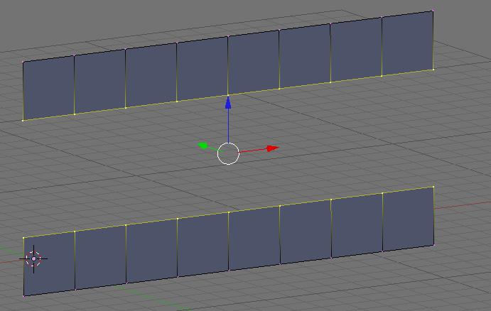

    Bueno es mi primera publicación en este foro, pero este foro está chulo. Bueno, es que tengo tres dudas(bueno tengo más, pero por el momento solo 3), y son:
    1.-VI un tutorial de cómo poner una textura en un Empty sobre un plano y me salio, pero quisiera saber cómo poner una textura como en algo redondo, por ejemplo, una esfera y cuando mueva el Empty se mueva la figura (que es lo que ya se).
    2, el mejor efecto cristal que sepan.
    3.- Este es la más importante de mis dudas:
    Bueno es que he visto muchos modelos de, por ejemplo, un carro y tiene un Subsurf y Set Smot y cuando se empiezan acomodar los vértices queda como curveado (por que eso hace), pero cuando quiero algo recto en la misma malla ¿cómo se hace? Hay opciones que den control sobre la Autodesk Maya, o que, o si me pudieran pasar un manual que aclarara esta mi duda se los agradecería.
    4.-como se unen los vértices(me refiero a las de 2). Sera la mejor manera seleccionándolos y presionar f y luego en skin Faces/Edges - Lop.
    5. ¿Qué es un Edge loop? Y ¿Qué tan importante es en el modelado?
    Bueno si más dudas de antemano muchas gracias.
    Y saludos.

    En el panel de objetc properties tienes el parámetro crease quehace que un Edge sea más duro, aunque estés usando Subsurf.
    Otra forma es pulsar Control + r y saldrá una línea morada para cortar los polígonos, cuanto más la acerques a otros ejes, más duro será el borde.
    Sobre los loops puedes leer aquí. https://www.foro3d.com/f122/edge-loo...ica-33375.html.

    Bueno gracias por responde, pero eso de crease no entendí nada. Osea que hace más fuerte al vértice, a la cara o como. Si me pudieras explicar sobre esta opción te lo agradecería.
    Bueo saludos y gracias por responde.

    Perdón, lo que pone exactamente es median crease en el panel transform propertiesque sale en el visor 3d al pulsar n. Lo que hace es que los ejes seleccionados aparezcan más duros o dicho de otra manera, el set Smooth le afecta menos que a los ejes no seleccionados.

    Para aplicar un Subsurf y que las esquinas puntiagudas sigan estando puntiagudas entra en el modo edición y aprieta shift+e. No sé qué significa, pero creo que es lo que estás buscando. Puedes ir seleccionando los vértices que quieras y vete apretando esas teclas y moviendo el ratón hasta encontrar lo que quieres. Para unir vértices yo uso Alt+m (merge creo que se llama).
