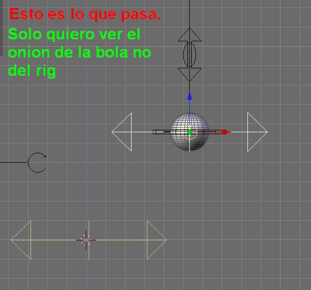

    Hola a todos. Recientemente me descargue de Blender Nation el Rig de una bola, para realizar algunos ejercicios básicos de animación. Este es el Rig http://blenderartists.org/forum/showthread.php?t=123001. Animando solo puedo usar el rig, no el Mesh, que en este caso es la bola. El problema es a la hora de utilizar el Onion skin, si lo utilizo solo se ve la transparencia del rig, y no la bola. He intentado seleccionando la bola a través del outliner, pero cuando presiono k para usar el Onion no pasa nada.

    Si, quizás no use el término correcto. Me refiero a los Ghost.

    Actualmente el Ghost, como dice Geko, es para rigs, no mallas. Se activa en el panel de visualización de las armatures dándole un valor distinto de cero.
    Para el Onion skin de malla necesitarás descargar estos scripts: http://www.blendernation.com/2009/01...-Onion-script/.
