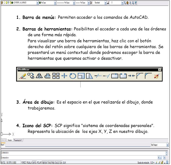

    5. Pestañas de selección de modelo y planos: nos permiten seleccionar el área de trabajo donde estamos creando nuestro modelo (espacio modelo) y el área de trazado de planos (espacio papel o Layout).
    6. Barras de desplazamiento: sirven para mover horizontal y verticalmente el dibujo, aunque no vamos a usarlas prácticamente nunca. En su lugar utilizaremos las herramientas de zoom y desplazamiento. Es preferible desactivarla desde el menú herramientas.
    7. Ventana de líneas de comando: se trata de una ventana de texto en la que podremos introducir comandos desde el teclado, y también para que se nos pida información sobre datos o acciones. Cada una de las acciones tiene asociada un comando, algunas tan sólo pueden ser introducidas mediante dicho comando.
    Ctrl.+9 controla su visualización.
    8. Barra de estado: sirve para visualizar las coordenadas de la posición actual del cursor, para obtener una breve ayuda sobre comandos.
    9. Ventanas de diálogo o de edición: en algunos momentos AutoCAD presentara ventanas adicionales desde dónde realizaremos las opciones propias del comando que hayamos ejecutado.

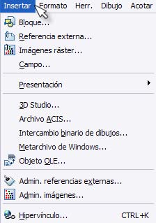

    2. Edición: con las ordenes propias de todos los programas basados en Windows, desde dónde podremos pegar, copiar, deshacer, copiar con punto base, etc.
    3. Ver: contienen todo lo referente a las ordenes de visualización.
    4. Insertar: para insertar en el dibujo diferentes tipos de objetos.
    Las opciones más interesantes son:
    Imágenes raster:
    inserta archivo o imágenes de gran tamaño no editables, debemos activar ruta completa si queremos exportar el dibujo con su correspondiente raster.
    objeto ole: permite vincular e incrustar imágenes o archivos que Windows sabe abrir, en nuestro PC esta la aplicación necesaria para su edición.
    objeto ole [objects linked and enveding]: nos permite: vincular: inserta el objeto de tal forma que los cambios realizados en el archivo, exteriormente, se verán reflejados en el dibujo, lo trata como si fuera una Refx.
    Insertar-incrustar:
    el objeto es editable en el interior de nuestro dibujo, los cambios realizados en nuestro dibujo, no afectarán ni se reflejaran en el objeto padre, como si se tratara de un bloque.
    Crear icono:
    en el dibujo aparecerá un icono de acceso directo al objeto, más cómodo un icono, que un documento de Word o uno de Excel, en medio de nuestro dibujo.
    Las imágenes se pueden rotar y girar, los archivos no.

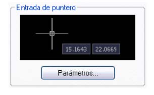

    Herramientas - opciones. / parámetros de dibujo - opciones.
    archivo.
    Nos muestra el sistema y rutas de guardado.
    visualización.
    Presenta todas las opciones de presentación en la pantalla inicio, y sus posibles modificaciones.
    Dependiendo de nuestro PC, modificaremos los valores:
    10000. Suavidad de arcos.
    16. Segmentos de una curva.
    0,3. Suavidad de objeto modelado.
    8, línea de contorno.
    se explicara el tratamiento de los archivos ole más adelante.
    enfatiza la polilínea de contorno de una imagen rastrer.
    activar solo en PC de gama alta.
    activar para agilizar el manejo del dibujo.
    Por parte del PC.
    es recomendable ampliarlo un poco más, si llegamos al límite veremos que abarcara toda la pantalla.
    Los elementos de ventana es recomendable desactivarlos, así como aumentar el tamaño del tipo de letra, un tamaño 12 sería más adecuando.

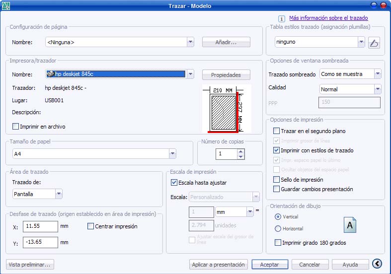

    trazar y publicar.
    Se definen tanto el trazador, para ploteo, como su configuración.
    seleccionamos de entre todas las impresoras y plotters una de ellas como predefinida por el sistema.
    crea un archivo, plt, para impresión, en el no se nos permite modificar ni alterar nada.
    dos opciones:
    Trazar: crea un archivo de trazado, retrasa operación por cargar en exceso el PC.
    Publicar: crea un pequeño archivo ideal para insertar en internet, páginas web.
    se añade a la información del dibujo, f2, información sobre la publicación y trazado del mismo.
    mantiene el tamaño del ploteo, aunque tengamos predefinido otro, cuando ploteamos un dibujo realizado fuera de nuestro PC.
    Así mismo configuramos los tipos de alertas que nos mostrara AutoCAD al detectar algún error en el trazado.
    dependiendo de la opción señalada aprovecharemos más la superficie de la página.
    le pedimos que busque el programa que realizo el dibujo y lo ploteamos desde ese programa (no recomendable activar, puede que no tengamos dicho programa y bloquearemos el ploteo).
    sistema.

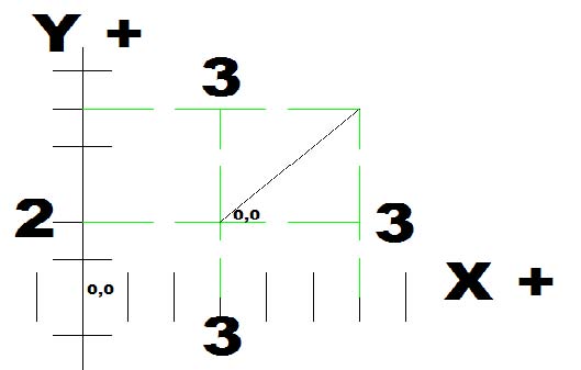

    En un sistema cartesiano formado por 3 ejes x y, z, podemos entrar las coordenadas de un punto:
    coordenadas absolutas: son las referidas al punto origen 0,0. Consiste en especificar el punto mediante sus coordenadas en el espacio referidas al origen de coordenadas. Por ejemplo; 3,2/6,7 el primer digito siempre ejes x, el segundo ejes y.
    coordenadas relativas: la última posición introducida, que se humilde, de alguna, forma en su origen (0,0). Se escriben con @, por ejemplo; 3,2/@3,3.
    coordenadas polares (relativas): son coordenadas (relativas o no) donde se especifica el ángulo y la distancia del punto al que queremos ir. Se escribe @3<45 si es relativo o 3<45 si es absoluto.

    Hay tres tipos de visualización de coordenadas: estática, dinámica y de distancia y ángulos.
    visualización estática sólo se actualiza cuando se especifica un punto.
    visualización dinámica. se actualiza al mover el cursor.
    Para activar o desactivar la entrada dinámica, en la barra de estado, haga clic en din o pulse f12.
    Para desactivar la entrada dinámica temporalmente, mantenga pulsada la tecla f12 mientras trabaja.
    visualización de distancia y ángulo. actualiza la distancia relativa (distancia < ángulo) al mover el cursor.

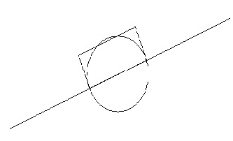

    Las opciones básicas que nos aparecen son:

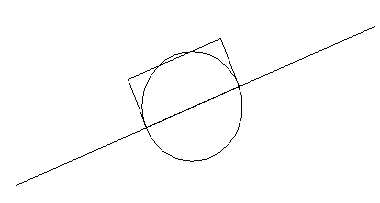

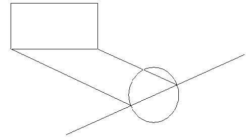

    intersección ortogonal: define el punto de intersección entre dos líneas: una vertical que pase por el primer punto seleccionado, y una segunda horizontal que pase por el segundo punto señalado.
    desde: para dibujar a una cierta distancia desde un punto que ya existe.
    punto final: en entidades abiertas, es decir con un origen y un final.
    punto medio: en entidades abiertas.
    intersección: entidades rectilíneas y arcos (2d). Para localizar la intersección extendida de dos elementos que no se tocan, introduciremos el comando a realizar, cuando senos solicite el primer punto, introduciremos el comando inter o buscaremos el icono en Control o shift + enter. A continuación seleccionamos una entidad, a partir de entonces al pasar el Snap por cualquier entidad se nos mostrara la intersección entre estas dos entidades.
    intersección ficticia: 3d.
    extensión: determina el punto de corte ficticio entre dos entidades.
    centro: entidades curvilíneas: arco, elipse o círculo.
    cuadrante: selecciona el cuadrante de un círculo o arco.
    perpendicular: selecciona la perpendicular respecto una línea desde el punto introducido.
    paralelo: 3d.
    tangente: unión, que no produce vértice, de dos entidades mediante un único punto en común, aunque las entidades se prolonguen hasta el infinito. Se produce entre dos entidades curvilíneas o una curvilínea y otra rectilínea.
    punto: es una entidad posicional unidimensional. (sin altura, anchura ni dimensión).
    inserción: selecciona el punto de inserción de un bloque, texto, atributo o forma.
    cercano: selecciona el punto más cercano al área de influencia del cursor en una entidad.
    Si seleccionamos parámetros de referencia a objetos. podremos configurar las referencias desde la ventana de configuración parámetros de dibujo.
    No es recomendable tener todas las referencias activas, podemos solicitar una en concreto a través de la orden Control o shift + clic derecho lo que nos mostrara el desplegable de arriba, donde activaremos los necesarios. Además, podremos activar o desactivar el rastreo.

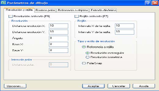

    30,816

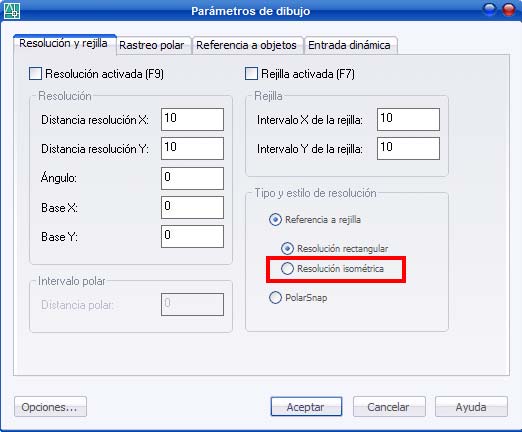

    Resolución y rejilla en AutoCAD
    resolución y rejilla en AutoCAD
    f7 activa y desactiva una matriz de puntos de paso, definidos por el usuario, que únicamente sirven como referencia visual. Los limites de esta matriz son definidas por la orden limites, introduciremos un límite inferior y otro superior, valor absoluto o clic en el espacio de trabajo.
    f9 activa y desactiva el modo forzcursor, se fuerza al cursor a un desplazamiento, previamente definido en el desplegable anterior.
Nombre: 1.jpg
Visitas: 31794
Tamaño: 31.9 KB

    Para dibujar líneas rectas. Los extremos se pueden dar tanto en coordenadas 2d, 3d o por referencias. Puedes dibujar una línea tras otra hasta que acabes mediante la tecla enter o espacio. Si quieres borrar la última línea echa sin salir de la orden línea es mediante h.
    nb-nube de revisión. Nuberev.
    Es un poli línea formada por arcos de dos radios. Por defecto tiene dos longitudes de arco, modificables y el estilo, normal (sin grosor) y caligráfico (grosor modificable).
    c-círculo.
    Se pueden definir dependiendo de los datos que tengamos, mediante:
    Centro y radio.
    Centro y diámetro. (el diámetro es ortogonal).
    2 puntos (2p). (los dos puntos indicados en el espacio nos delimitaran el diámetro del círculo, es multidireccional).
    3 puntos (3p).
    Tangente, tangente, radio (ttr).
    Tangente, tangente, tangente.
    as-arco. Se puede definir aprovechando los datos que nos sean proporcionados, mediante:
    3 puntos (el único método cuya dirección de creación es indiferente) / inicio, centro, fin / inicio, centro, ángulo / inicio, centro longitud de la cuerda / inicio, final, radio / inicio, final, ángulo incluido / etc.

Nombre: 1_Page_1_Image_0001.jpg
Visitas: 9491
Tamaño: 16.7 KB
ID: 105563   Clic en la imagen para ver su versión completa.
Nombre: 1_Page_1_Image_0002.jpg
Visitas: 10304
Tamaño: 27.3 KB
ID: 105564   Clic en la imagen para ver su versión completa.
Nombre: 1_Page_4_Image_0002.jpg
Visitas: 9250
Tamaño: 20.0 KB
ID: 105578   Clic en la imagen para ver su versión completa.
Nombre: 1_Page_5_Image_0001.jpg
Visitas: 675
Tamaño: 26.1 KB

    Ordenes alinear
    ordenes alinear
    Al-modificar- Operación 3d.-alinear.
    Es un comando de 3d, pero tiene su utilidad en 2d, permite desplazar, escalar y girar en una sola orden.
    Al entrar en la orden alinear se nos piden los puntos sobre los cuales nos vamos a referenciar a la hora de desplazar y escalar nuestro objeto dos puntos en el caso de 2d, para seguidamente pedirnos si deseamos escalar el objeto, en este caso si.

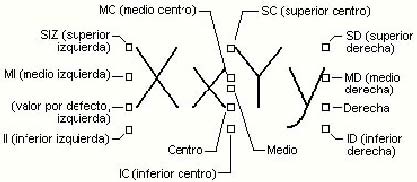

    justificacción: para justificar el texto. Nos aparece:
    Alinear: alinea el texto entre dos puntos designados, punto inicial y punto final, calculando la altura del texto en función de la longitud definida.
    Ajustar: alinea el texto entre dos puntos designados con una altura fijada, solo varía el ancho de las letras, la altura esta prefijada, aunque se puede modificar en la línea comandos.
    centro: el centro del texto insertado será el punto anteriormente señalado en línea base.
    medio: el texto se insertara a partir de un punto, el cuál será el centro de la caja.
    derecha: designar un punto, que marcara el extremo derecho de la línea base.
    El resto de opciones siz/sc/sd/mi/md/i/ic/id, nos ayudarán a colocar la caja del texto a partir del punto introducido.

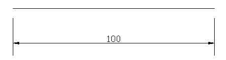

    a-cota lineal. Tanto horizontal como vertical.
    Podemos introducir la cota designandole los dos puntos necesarioso, después de apretar intro o espacio designando el segmento directamente. Luego nos aparece:

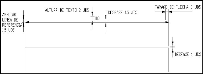

    Se nos abrirá un desplegable en el cual podremos modificar todo lo referente al estilo (tipo de flecha, tamaño, altura de texto, posición del texto, etc). En primer lugar se habrá de saber en qué escala se ha de plotear el dibujo, para poder calcular el tamaño y las distancias que habremos de aplicar a nuestro nuevo estilo de cota.
    Nos define el paso entre cotas continuas.
    Solo se activa para determinados tipos de símbolos, permite que la línea de cota sobrepase a la línea de referencia.
    Define la separación existente entre la línea de referencia y la entidad acotada.
    Las líneas de referencia sobrepasaran en la medida indicada a la línea de cota.
    En opciones de texto podremos definir su ubicación, tamaño, alineación y la separación que distara entre el texto y la línea de cota (desfase).
    El resto de pestañas nos servirán para definir otras variables como la escala, las unidades en las que deseamos acotar, (milímetros, pulgadas) etc.
    Recomiendo estas medidas como base de nuestro estilo de acotación. En las prácticas adjuntas se recomienda intentar crear tantos estilos de cota como sean necesarios para asemejarnos en lo más posible a las representadas.

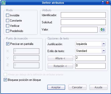

    Bloques con atributos en AutoCAD
    bloques con atributos en AutoCAD
    Podemos definir a los atributos cómo una etiqueta o identificador mediante el cual se puede enlazar texto a un bloque. Es decir, cuando insertamos un bloque con atributos, AutoCAD pide introducir el texto asociado. Los botones relacionados con atributos los podemos ver en la figura, pero podemos extraer los botones que necesitemos desde personalizar barras de herramientas -> atributos.
    Para poder crear bloques con atributos lo primero que tenemos que hacer es definirlos para luego crear el bloque.
    Utilizaremos dibujo -> block -> definir atributo.
    Nos aparece la siguiente ventana de diálogo.
    Los atributos nos permiten escribir un texto en el dibujo, en realidad es una variable que podemos modificar al insertar el bloque asociado. El nombre lo indicamos en el identificador. El nombre que indiquemos aquí será el que por defecto aparezca en el dibujo una vez salgamos de este cuadro de diálogo. En el campo solicitud introducimos la frase que presentara AutoCAD cuando nos pida el valor del atributo. Y en el campo valor pondremos un valor por defecto del atributo.
    Identificador:
    código interno de AutoCAD, no debe contener espacios i caracteres de símbolo, así como no empezar con un número.
    solicitud: el texto personalizado por el usuario para reconocer el atributo.
    valor: cumplimentaremos solo en caso de que dicha variable deba ser constante y predefinida.
    Desde las opciones de texto definimos las características del texto que aparecerá al definir el atributo, es decir, la altura, ángulo, justificación y estilo de texto del texto que insertaríamos.
    Con el punto de inserción definimos en pantalla o numéricamente el lugar donde estará situado el texto del atributo.
    En modo podemos definir que el atributo sea:
    invisible. el texto el atributo no se muestra en el dibujo, aunque se puede modificar, consultar y exportarlo a un archivo con lo orden atrext.
    Constante.
    el atributo toma el valor predeterminado convirtiéndose en una constante fija.
    verificar. de estar activo, verifica si el valor introducido ha sido el correcto preguntándolo de nuevo.
    predefinido. toma el valor predefinido sin preguntar, aunque se puede modificarse después.
    En nuestro dibujo inicio personalizado, deberemos activar el comando atdia <1>. El cual nos permitirá visualizar un menú en pantalla de los atributos a cumplimentar, mucho más práctico que en la línea de comandos.

    Para insertar referencias en el dibujo lo haremos mediante la opción: rx-insertar -> referencia externa o mediante el botón enlazar referencia externa de la barra referencia.
    Una vez hemos seleccionado el archivo a enlazar aparece el cuadro de diálogo de la figura. Podemos asignar un nombre a la referencia y ver la ruta donde se encuentra el archivo. Igualmente podemos buscar el archivo con el botón examinar.

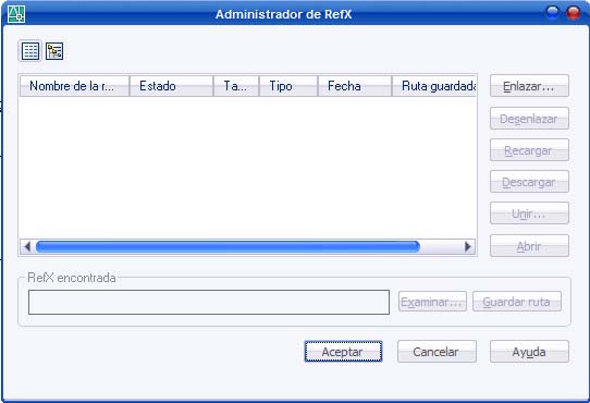

    Gestor de rx
    gestor de rx
    rx-utilizando este cuadro de diálogo podemos gestionar todos los dibujos con referencias externas. Permite ver el estado de cada Refx y sus relaciones con otras. Podemos:
    enlazar: de manera exactamente igual a como ya sabemos hacer, desde aquí también podemos enlazar una nueva Refx a nuestro dibujo.
    desenlazar: elimina una Refx existente de nuestro dibujo.
    recargar o descargar: dependiendo del estado de la referencia seleccionada, podemos recargarla o descargarlao, dicho de otra manera, ver o no ver en nuestro dibujo esa Refx, aunque sin romper el vínculo.
    Podemos:
    unir: permite que una referencia externa se una al dibujo, rompiendo el enlace. La Refx y todas sus referencias se añaden al dibujo. Se incorporan todas sus capas, bloques, estilos de texto, etc.
    insertar: humilde la referencia en un bloque interno, lo incrusta en el dibujo. Su comportamiento es exactamente el mismo que encontramos si utilizamos la opción de insertar archivo. Adquiere las propiedades de la capa de inserción.
    Refx encontrada en. Vemos la ruta de la referencia y su nombre, pudiendo cambiar estos parámetros. Las referencias externas pueden consultarse en una vista de lista (listado plano) o en una vista de árbol. Por defecto se muestra la vista de lista.
    Es historial y toda la información referente a las referencias externas de nuestro dibujo se guardan en un archivo de nombre igual al dibujo que tenemos abierto y de extensión.xlg, que no es más que un archivo de texto que podemos abrir sin problemas.
    Existen otras opciones de trabajo con referencias externas como añadir símbolos o partes de un dibujo con la opción modificar -> objeto -> referencia externa -> unir.
    También podemos delimitar una referencia, es decir, visualizar sólo una parte de ella en el dibujo, con la opción modificar -> delimitar -> Refx. Esta última es equivalente al comando express Clipit.

    En el momento de exportar nuestros dibujos a papel, fuera de nuestro PC, a partir de ahora plotear, no usar el término imprimir, será muy importante la escala, para poder visualizarlo correctamente.
    Antes de plotear se debe tener muy clara la escala de impresión, pues de ello dependerá el tamaño del texto de acotación y tipo de papel a usar a3, a4, etc.
    Dibujo papel - > escala de reducción.
    Dibujo papel - > escala de ampliacción.
    La unidad de impresión es por defecto milímetros. En formato-unidades, definiremos la unidad base utilizada por AutoCAD para nuestro dibujo. El tipo de unidad seleccionada nos marcara a la hora de establecer el factor de escala.

    Debemos tener muy claros tanto la escala del ploteo como el tamaño del texto. En un dibujo, cuyas unidades son mts, de 25 mts, por 12 mts. En papel el texto habrá de medir 6 mm. ¿cuánto habrá de medir dicho texto en el dibujo? Si la escala para plotear el dibujo es 1/100, quiere decir que el texto en el dibujo medirá 600 milímetros, pero como las unidades del dibujo están en mts, la altura será de 0.6 mts. Ejemplos:

    p-archivo-> imprimir.
    AutoCAD nos permite configurar el tipo de trazador y las características de trazado.
    Podremos elegir el dispositivo de impresión, tamaño de papel, escala de impresión, centrado de selección, orientación del dibujo en el papel, etc. En área de trazado tenemos tres opciones:
    límites: definimos unos limites con el forzcursor.
    extensión: plotea lo que e visualiza en ese momento en pantalla.
    ventana: enmarcamos en una captura o ventana, las entidades a plotear.

    hasta ahora hemos trabajado en perspectiva plana la cual nos ofrecía una proyección ortogonal de las entidades dibujadas.
    Es la única que muestra las representaciones reales de las aristas, introducimos su valor real a través de las unidades seleccionadas. Otro tipo de perspectivas son:
    caballera: aúna la perspectiva plana con la isométrica, calcularemos la medida de las entidades según el grado de perspectiva utilizado.
    Si utilizamos 45 grados para la perspectiva caballera, al segmento a debemos aplicarle un factor de reducción del 40 % para que se asemeje a la realidad.
    Si utilizamos 30º el factor de reducción en el segmento a, será de un 25 % o un 30 % del valor absoluto.
    Aplicar este tipo de factores ralentizan el tiempo de dibujo, la perspectiva isométrica los realiza automáticamente.
    La encontraremos en shift + enter -> parámetros de referencia a objetos -> resolución y rejilla.
    He agilizado este engorroso tramite con el comando snapstyl.
    F5 modifica el tipo de vista de la perspectiva según nos interese trabajar un lateral, frontal o superiormente.
    Es útil crear un estilo de cota con el texto inclinado para poder visualizarlas correctamente.

    si disponemos de la versión 2000 la forma de crear círculos con la resolución isométrica se detalla a continuación.
    Crearemos un cuadrado, cuyos laterales tendrán la medida del radio del círculo a crear, a continuación, creamos una pl como en la figura, coincidiendo sus aristas con los puntos medios del cuadrado.
    Modificar-> objecto-> polilinea. Seleccionamos la pl interior editar vértices-> tangente-> salir- > curvar.
    Este es el círculo resultante, que en perspectiva isométrica llamaremos isocirculo.

    Te agrego algo que me resultó muy útil: si cuando voy a trazar veo algo para corregir y debo desandar todo el camino para corregir el dibujo, al volver a la página de trazado no necesito re-configurar todo nuevamente, en donde dice configuración de página selecciono en nombre: trazado previo y vuelve solo a la que elegí antes de ver el error.
