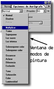

    Los modos de pintura pueden ser accedidos desde cualquier herramienta de pintado de Photoshop o desde las mismas capas. Se eligen desde un menú despleglable como el que se muestra debajo:
    Los modos de pintura vienen en todos los tipos de sabores, pero en este tutorial nos centraremos en los dos modos más usados: trama y multiplicar.
