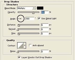

    Ahora selecciona la nueva capa (layer), y en el menú de layer>>layer style>>drop shadow (capa>>estilo de capa>> gota de sombra) dependiendo de la proyección que queremos realizar son los parámetros: yo utilicé ángulo (angle) de 180grados, una distancia (distance) de 28 píxeles, una cobertura (spread) de 0, un tamaño (size) de 5 píxeles y la opacidad (opacity) de 35 a 40%.
    Tomando en cuenta la dirección de la luz en nuestro dibujo, es muy importante establecer la dirección de la sombra que deseamos trabajo.

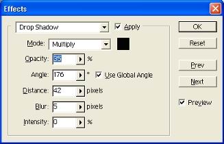

    En Photoshop 5 o anterior es un poco diferente el entorno de trabajo, por lo cual para localizar este efecto, te vas al menú de layer>>effects>>drop shadow (capa>>efectos>>sombra) y según tengas la dirección de la luz en tu dibujo coloca la sombra, los parámetro que yo utilicé están en la imagen de la izquierda.
